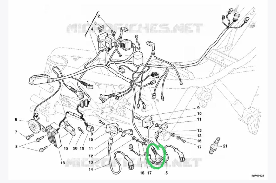

Comprueba el sensor del cigüeñal tanto la
Conexión superior como el del la tapa, tuve una del 2000 y me dio fallo de ahí una vez, la has lavado hace poco o ha llovido en tu zona?
Muchas gracias. Justamente estuve leyendo por ahí buscando info y todo apunta a ese sensor. Desconecté y saqué el mío y limpié bien el propio sensor y la clema de abajo, pero el problema persiste así que he comprado otro que estoy esperando a que llegue. Hablas de la conexión superior, esa no la miré. Es fácil de acceder? Por donde queda?
En agosto me pilló una tormenta gorda, aunque después de eso he sacado la moto un par de veces sin problema, no se si habrá relación…
Es una conexión que lleva con un seguro metálico en la parte izquierda del chasis entre el los cilindros, en la mía al quitarlo salió agua así que limpie bien y tape con cinta aislante y ya no pasó mas
