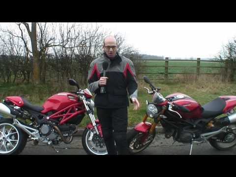

DUC 1100S y 1100 ABS, 60 mph aproximadamente 110km/h :deal2: la diferéncia entre frenar con ABS y sin ABS es de aproximadamente 19 metros!!! :o
Me quedo con el ultimo comentario!!!
...he's been worth every penny.
Conyo,… el video!!!
http://www.youtube.com/watch?v=y6sTbgJgA0E
:stuck_out_tongue:
A eso iba con mi comentario. Es patética la justificación que ofrece el italiano en cuestión, dado que las monster son anteriores a la 848 y ya lo podían montar. ¿No creéis que sacarán una versión con esta posibilidad?
19M? yo solo veo 4 - 5 m
de todas maneras el de sin abs no le veo que frene demasiado fuerte…
19M? yo solo veo 4 - 5 m de todas maneras el de sin abs no le veo que frene demasiado fuerte....
Si no me equivoco es lo que dicen. ???
Por lo que comenta el probador es su mejor y peor frenada de todos los intentos. Entiendo que hace varios intentos fuera de cámara y que además la superficie de la carretera está húmeda y en partes mojadas con lo cual podría ser que la diferencia entre su mejor frenada con ABS y la peor sin ABS fueran 19 metros.
Yo Ducatis con ABS no he probado, pero sí J :PNDAS CBF’s con ABS y sin ABS. Tanto en superficie resbaladiza como en seco, en condiciones óptimas de seguridad,… y sí que puedo decir que se notan esos 5 o 6 metros (en seco) con lo cual en asfalto mojado no me sorprendería que la distancia de frenado fuera el doble o el triple. También depende de la experiencia del conductor. En mi caso después de probar varias veces en mojado con ABS y sin, mi mejor resultado entre frenadas fue de unos 12 metros y en mi caso a 80km/h. Eso sí sin tener en cuenta las veces (que fueron muchas) que terminaba bloqueando la rueda delantera al frenar sin ABS.
