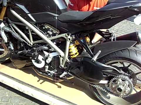

MIrad este video. Aquí se ve como viene de fabrica.
Parece que con una eslinga fina no roza el faro.
Atrás la cogen del chasis, pero me da miedo de que se roce. Y cogerla de los puntales de las pinzas, ahí hace poca palanca y se puede menear mucho la moto. Si consigo pillarla bien de delante sin rozar nada, creo que de las estriberas puede quedar firme y seguro.
