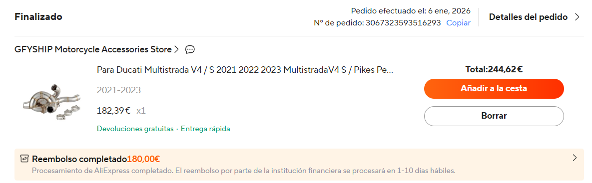

Os cuento mi experiencia con el supresor de aliexpress en una Multistrada V4 Pikes Peak 2023(que os adjunto en la foto) el que lleva la caja, parecido al QD.
Tras comprarlo y montarlo los dos enlaces de conexión fugaban gases por las juntas, tube que comprar una pasta, para sellar escapes para que no fugara, lo cual es bastante engorroso de aplicar, a parte no se ajusta bien, con los soportes de las estriberas, tienes que bregar bastante para que todo quede “bien” puesto.
Otro problema viene con el escape akrapovic que trae la pikes peak de serie, que no encaja con el embone del supresor, para que encaje tienes que cortarlo, y yo no quería por el tema de si algún día la vendo, poder ponerle su catalizador y dejarla completamente de serie, finalmente cortando el embone del catalizador y tras mucho bregar conseguí medio hacerlo encajar con el soporte de la estribera… Como no estaba contento con la compra, lo reclamé a Aliexpress y me devolvieron el precio del supresor, asumí los costes de envío/aduanas, unos 60€, por lo tanto me salió practicamente gratis. Todo esto fue en de Enero de 2026.

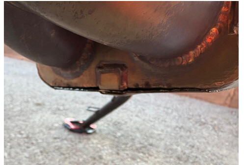

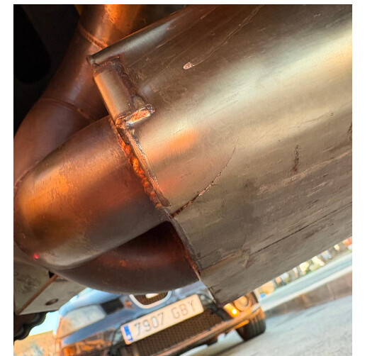

Hace una semana 29/05/2026, el supresor literalmente reventó, la mala calidad del producto y las soldaduras cedieron al calor y se rajó completamente: tiene unos 5.000km de uso.
Mi experiencia con este producto ha sido lamentable, desde el primer momento, ya que el producto no se ajusta a la moto, los gases se fugaban por los embones sin la pasta para sellar escapes, no se ajsuta para el escape Akrapovic de serie de la moto, lo cual es muy molesto, y tras 5 meses de uso literalmente ha reventado.. Yo no lo recomendaría en absoluto, lo único que me consuela, es que me salió practicamente gratis…

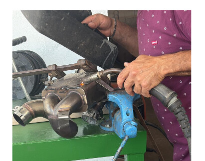

A día de hoy lo he vuelto a montar, porque lo soldé
Y medio da el pego, aunque la soldadura no ha quedado 100% perfecta y tiene 3 microfugas, pero, a mí me pone de la malísima saber que el sistema de escape está fugando por ahí…
Y como ya ha reventado una vez, no me inspira ninguna confianza, no sé cuanto tiempo aguantará…
