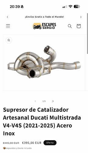

La pregunta es cual de los supresores instalar, el 1º es el de PowerWorks que viene con las sondas la lambda post catalizador y el 2º es de Escapes Sergio pero no las trae.
El primero es muy caro pero dice que no necesita remap y no da fallos, el segundo es mucho más barato pero me dicen que hay que hay que montar un emulador o anular las sondas.
Me podéis ayudar??? Alguien ha montado uno como el segundo???

Buenas tardes, yo te explico un poco, la línea de escape completa es mucho más cara si pones la que tiene Ducati, yo en la anterior Pikes Peak 1260 puse el Termignoni de titanio y me costó dos mil y pico y he estado viendo el Akra para la V4 y son tres mil y pico por lo que me he planteado ponerle el supresor, el problema de mi moto que al ser 2025 viene con la E5+ pero la tuya no tiene ese problema, yo en tu caso le pondría el supresor de Escapes Sergio, cualquiera de los dos que tiene te van a ir bien y de precio están muy bien, hay uno de tubos directos y el otro lleva en el medio catalizador.

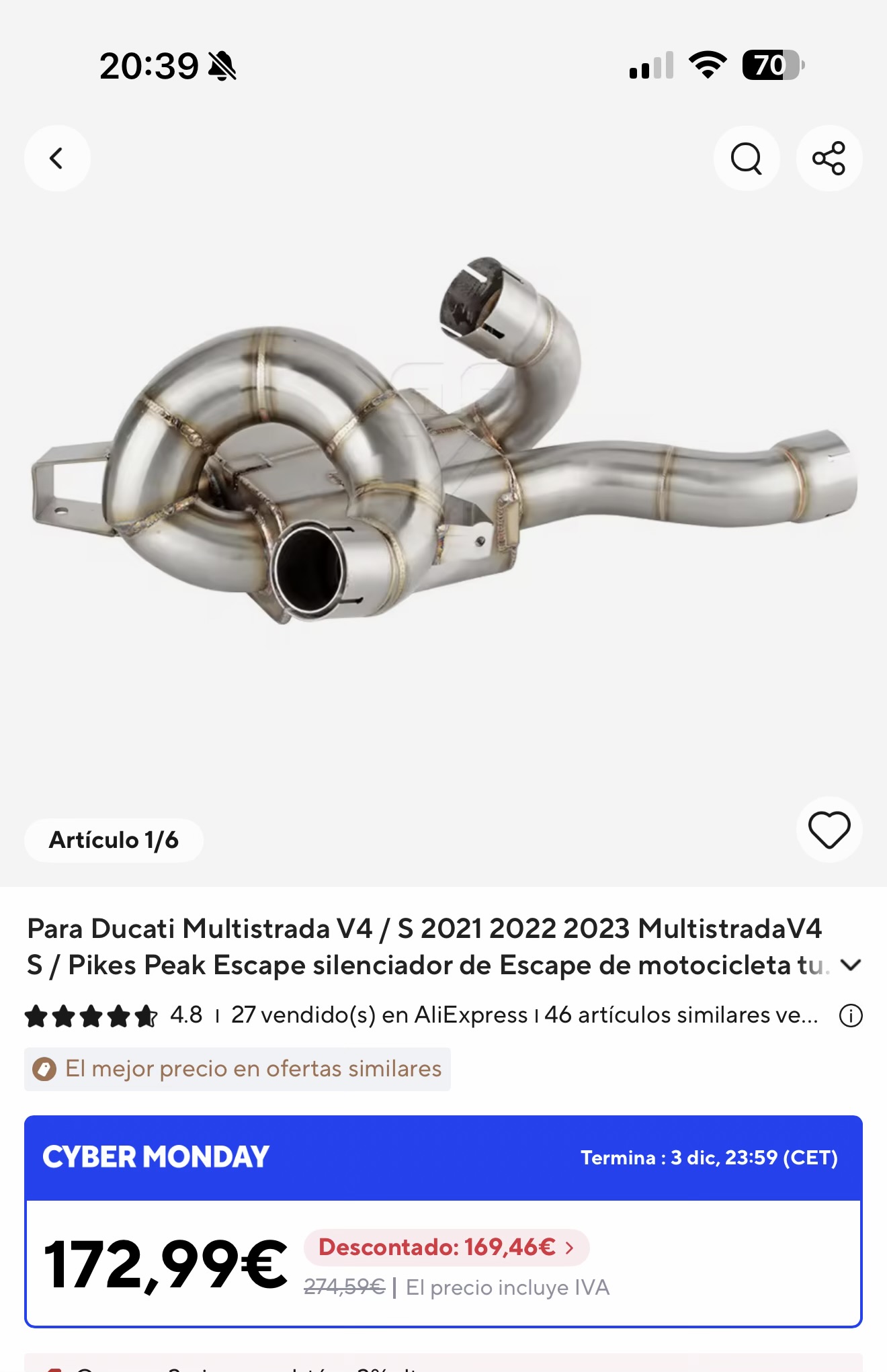

Escapes Sergio ??? Yo no conozco esa página si es fiable o no… pero viendo los supresores de catalizador que tiene en fotos te puedo asegurar que son los de AliExpress 100% yo en la Multi 2023v4s tenía montado uno de AliExpress. Tener cuidado donde compráis
Buenas tardes, yo he hablado con ellos por WhatsApp y supuestamente los hacen ellos…..pero yo al final he decidido poner los de PowerWorks ya que mi moto viene con la E5+ y no me arriesgo a poner un emulador de sonda y que me de problemas, además voy a montar la cola, stage2, y no voy a poner la cola de Akra que trae , ya subiré algún vídeo pero primero tengo que hacerla los mil kms y pasar la primera revisión
Opinad vosotros mismos….. los pide en AliExpress y los vende a más del doble. Cada uno con su dinero puede hacer lo que quiera….. pero vamos para mí es blanco y en botella
Pues sí te doy la razón, pero como te he dicho antes voy a gastarme la pasta y voy a poner los de PowerWorks, si no fuese por el tema de la sonda lambda pondría uno de estos que comentas
