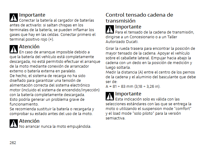

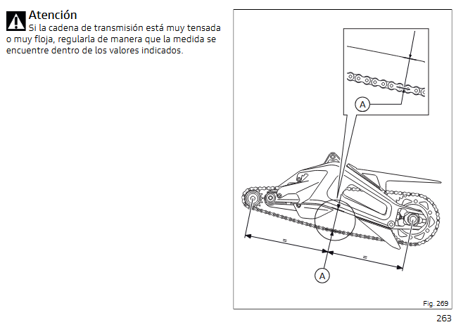

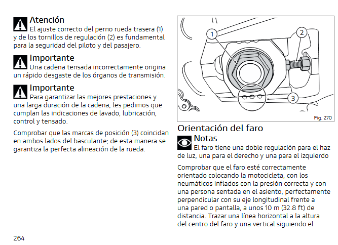

Esto es lo que dice el manual de tu moto:
Si, el manual ya me lo he visto pero mi duda es si se afloja solo la tuerca o perno 1 para despues ajustar la tensión con los pernos 2 y 3 que en la ilustración es lado derecho o hay que aflojar también el lado izquierdo que también hay una tuerca o perno 1 ,2 y 3 y el manual no lo especifica. Es la duda qué tengo. En las itras motos que he tenido era otro sistema.
Hay que aflojar los dos lados ya que el eje tiene que desplazarse de los dos lados. Si solo aflojamos el lado de la cadena, el eje queda más retrasado de ese lado no pisando bien la rueda. Además hay que asegurarse de que las marcas del lado derecho e izquierdo están a la misma distancia.
Desaflojas el 1, tensas con el tornillo2 (cabeza hexagonal izquierda) y bloqueas con la tuerca derecha del tornillo 2.
