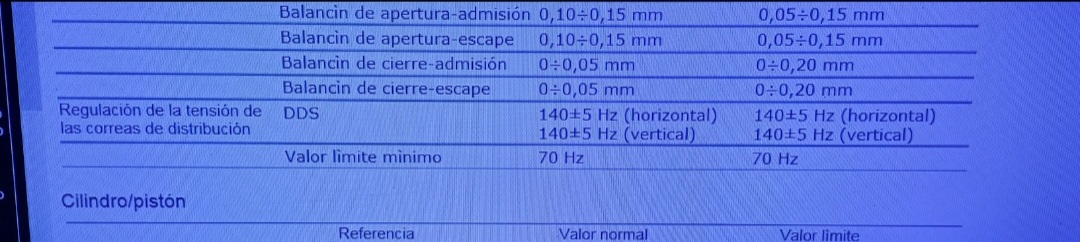

Hola
Alguien me puede confirmar los Hz de las correas de distribución de una monster 696
Gracias y saludos!

Hola Miguel5 . Segun el manual el tensado es de 140 HZ + - 5 ., Pero al pareser hay un boletin de Ducati que la tensión se a modificado a 110HZ+ - 5 , por que a una tensión de 140 hz + - 5 los tensores en caliente se fatigaban y se degradadan prematuramente.,A ver si alguien puede CONFIRMAR lo del BOLETÍN .
Hola
Si, yo también tenía entendido que habían cambiado las medias, gracias!!
Denada ., Lo confirmó es una actualización del año 2012 ., Un usuario de en este foro lo confirmo ( creo que es Aguado) .
Cito los los modelos que publicó con las frecuencias de 110HZ ,Actualizados en 2012.
All models:
Streetfighter, 1198, 1098, 1098R 999, 998, 996, 916, 848, 749, M1100, MS4, MS4R, MS4RS, ST4, SC, ST3, ST2, SS1000 HYM 1100, MTS 1100,MTS 1000, MS2R 1000, M696, MS2R 800, M620, M400, M695, SS800, MTS 620
New Belts:
110 Hz +/- 5, Horizontal and Vertical
