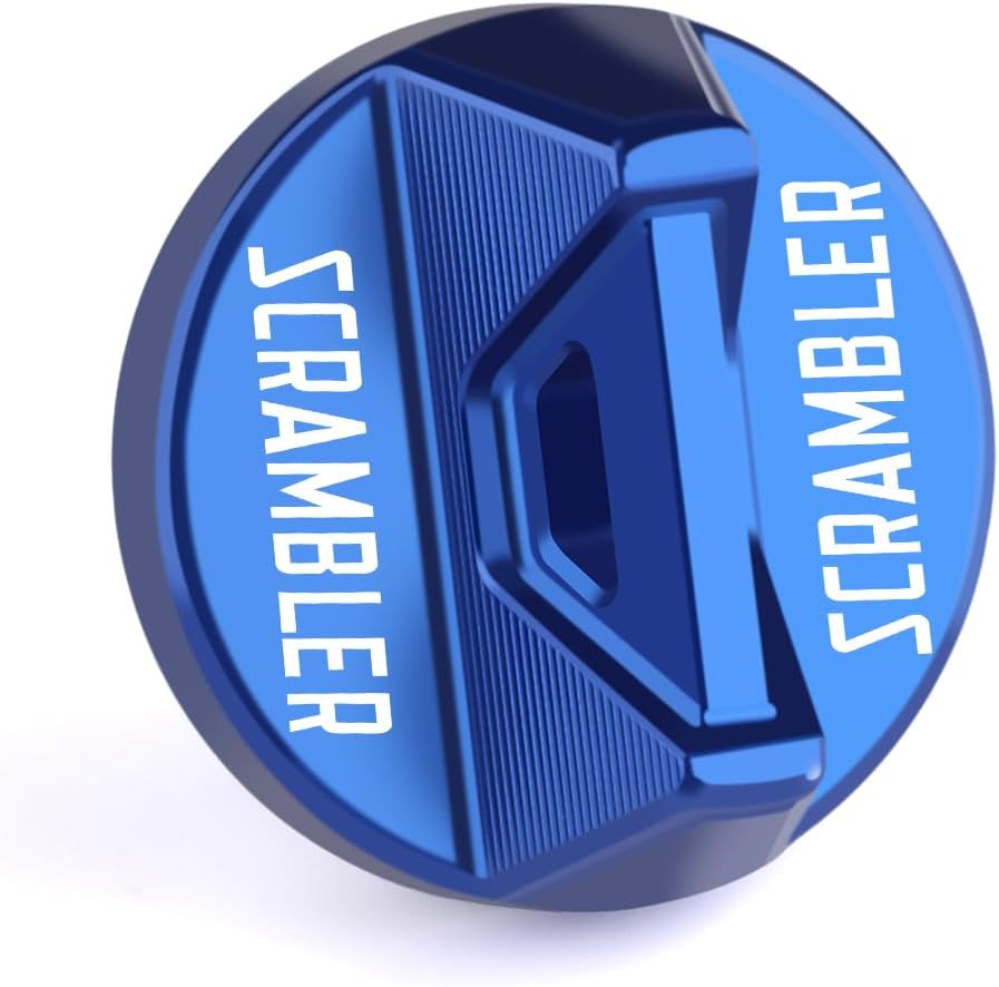

Por lo que he podido averiguar, el tapón de aceite de la Ducati Scrambler Icon, tiene las medidas de M20 x 2,5. Mirando en referencias originales de Ducati acabé en una página que lo indicaba, y por tapones compatibles encontré esto que confirmaba estas medidas:

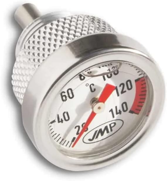

Sabiendo esto he buscado tampones con sensor e indicador de temperatura con estas medidas exactas de rosca y he llegado a este:
La verdad es que hay muy pocas referencias en internet, tanto de tapones de estas medidas, como de información de gente que quiera poner esto en la Ducati. No se si hay algún otro tema que se me escapa y quizás es un accesorio inútil. Aunque a mi me parece curioso, y simplemente como elemento de personalización me parece vistoso.
Alguien podría arrojar luz sobre su eficacia y verdadera utilidad?
