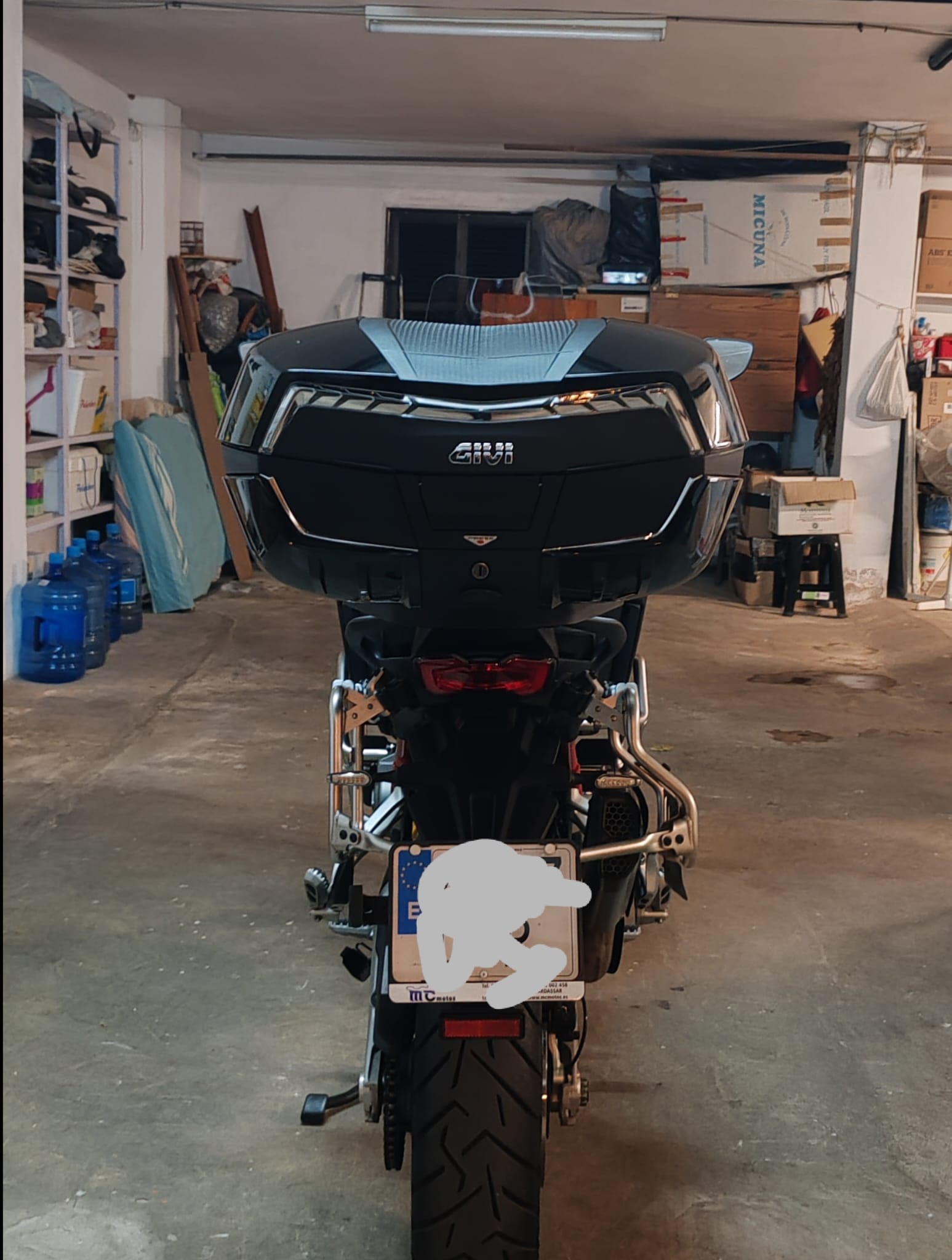

el que dice sabino que es original, va directamente sobre los anclajes de la moto o se necesita otra parrilla? queria comprar el original para poner un baul GIVI.
Buenos días Knu…
La parrilla que viene con el original de Ducati, son los anclajes de baul GIVI, yo ayer puse uno …El original de Ducati es de 41 litros, puse el MAXI 58. Va perfecto y tampoco queda muy mal…
Te queda perfecto y mucho espacio tendra este baul… Entonces esta parrilla original se monta directament encima el soporte que lleva la moto sin ningun soporte addicional, verdad?
Saludos y gràcias.
Exacto… Así es…
No queda mal y tiene 58 litros de capacidad.
A parte hoy la he probado en carretera a una velocidad considerable y no sé mueve más que con la de aluminio original.
