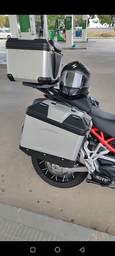

Buenas a tod@s,
Actualmente tengo la Multi con las maletas de Plástico originales, pero quiero poner un baúl para el día a día y dejar las maletas para viajar.
Necesito que entren dos cascos modulares sobradamente ( shoei Neotec).
Estoy decidido por el Givi Maxia 5 por que este en línea con las maletas ( aunque me gusta mucho de aluminio)
La duda son varias:
  • Poner el de aluminio aunque desentone cuando lo lleve con las Maletas.
  • Que soporte es el mejor
  • Será demasiado grande 56 litros
    Por eso me gustaría conocer la experiencia que tenéis con los vuestros, y su alguien lleva el Maxia 5 me comenté qué parrilla lleva y si repetiría.
    Gracias de antemano y un cordial saludo.

Hola @Desmoca,
Seré breve. lo que llevo yo en la 1260s:
Givi outback trekker 58l aluminio negro. Sin palabras!!!:+1::+1::+1:
