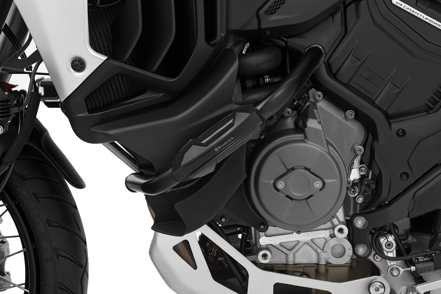

Al final he anulado el pedido de los topes Evotech y me he decantado por una solución intermedia de Wunderlich, es una discreta barra diagonal con un tope de plástico en cada lado
Es el que tengo montado yo. La verdad es que además de fácil de montar queda muy disimulado, afortunadamente aun no he tenido que probar su efectividad, pero para los que muchos lo queremos que es para caídas prácticamente en parado creo que deben cumplir perfectamente.

Yo estoy buscando ponerle esas defensas de Wunderlich, porque pedi unas en AliExpress y se ven muy robustas y bien terminadas, solo que no traen ningunas instrucciones de instalacion y es como un rompecabezas de mil piezas…hay que adivinar donde va cada cosa. asi que por suerte estuvieron baratas y las voy a dejar y me pondre las Wunderlich. Solo tengo una duda. En la pagina del producto ( Wunderlich Ducati Multistrada Engine Protection Bar), dice que a partir de las motos del 2025, tienen excepciones de instalacion y dice textualmente: comenzando a partir del 2025, la cubierta de la manguera de enfriamiento, debe ser removida. Alguien sabe cual cubierta? Me gustan por discretas: yo ya me cai en parado, porque crei que la pata lateral estaba desplegada y ésta se habia retraido, asi que cai completo de lado.
buenas yo las acabo de montar en la mia es de este año v4 s yo mismo en y no es dificil hay un video en youtube https://www.youtube.com/watch?v=USuBrCKKmg4 si lo sigues el montaje no es dificil yo las e montado en rojo y es el mismo al del chasis
