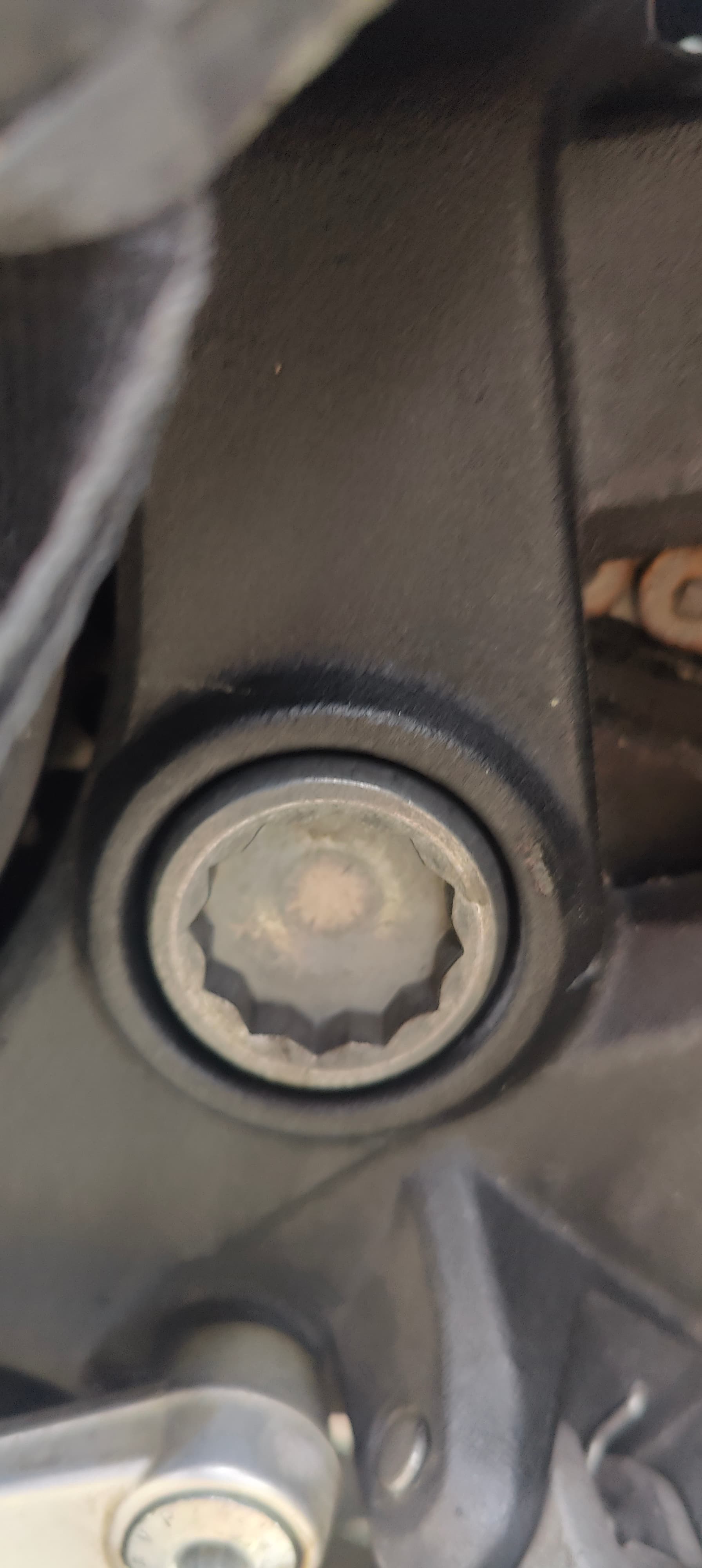

Hola buenas tardes, tengo una duda, bueno ma s ien una necesidad, tengo una Ducati Monster 821 del 2016, i mi hermano se cayó con ella el otro día i me rompió el soporte de estriberas derecho, que va sujeto con un tornillo especial de Ducati ( Adjunto foto ) i no puedo quitarlo, alguin sabe donde puedo encontrar la herramienta necesaria o como puedo quitar el maldito tornillo, muchas gracias
En realidad es un tornillo allen, ahora no recuerdo la medida pero no es mas que un allen de doce caras, con una allen normal, de seis caras, lo aflojas
