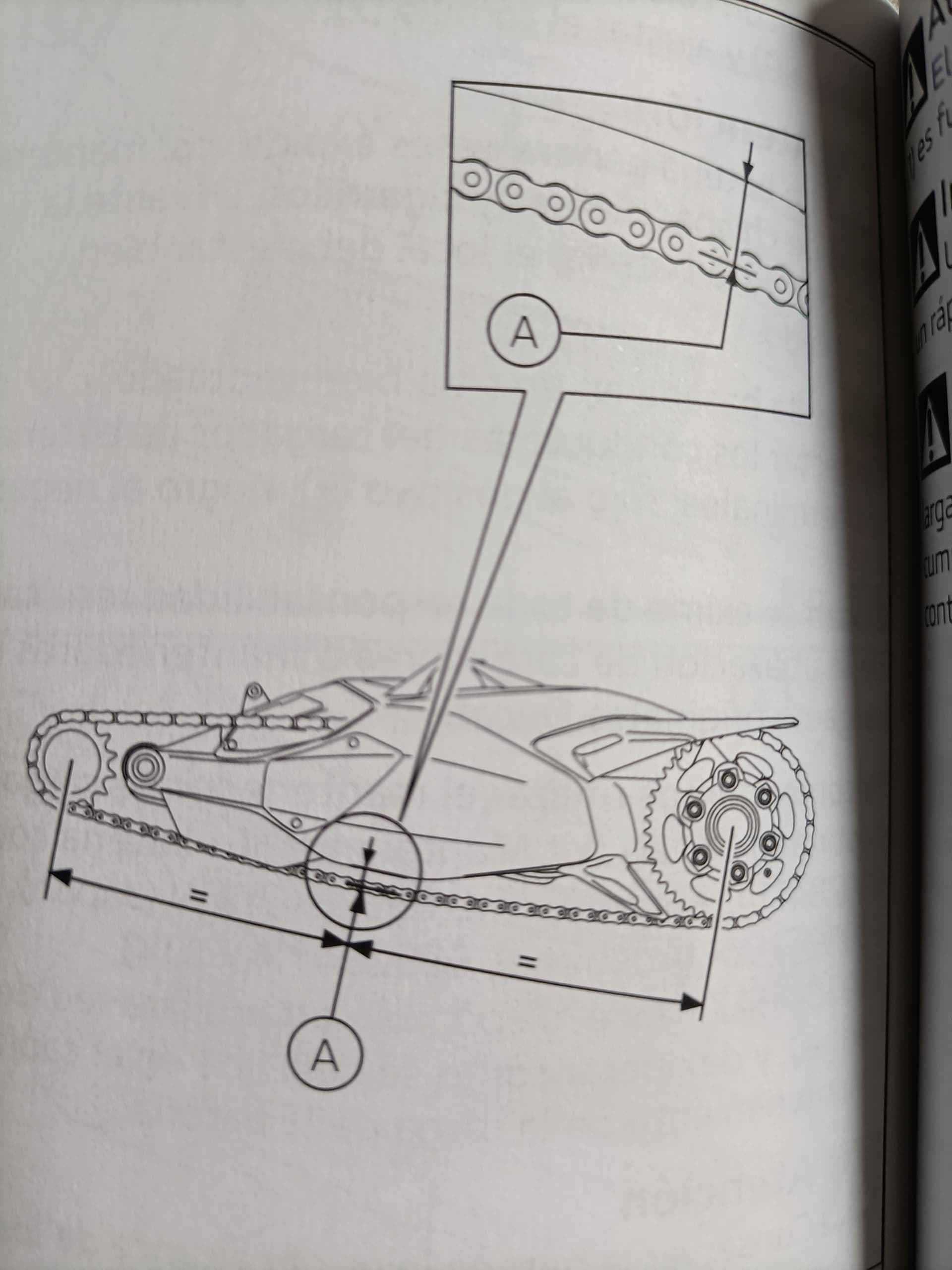

En la pegatina no me he fijado demasiado, solo por los mm a medir, pero según leí en el manual y así lo hacen en mi servicio, haz lo que te comento. SIEMPRE CON MOTOR PARADO.!!
Creo que tenías caballete, no?, Antes de tensar, si la limpias bien on un limpiador y cepillo, la cadena te lo agradecerá. Asegurate de que los rodillos giren todos, si no una gota de wd 40 es mano de santo.
Ahora ve girando la rueda en el aire, y observa en que punto está la cadena mas tensa. Yo pongo algo entre la cadena y el basculante mientras giro la rueda a mano A MOTOR PARADO, donde veas que se queda mas cerca del basculante, ahi es donde tienes que revisar la tensión . En ese punto haz una marca. Si está por igual en todos sitios, perfecto…enhorabuena, tienes cadena para miles de km aún.
Coges una cinta metrica y la metes entre el patín y el basculante justo a la mitad de distancia de entre el eje del piñon y el del plato. Ahí en ese punto, pon la parte mas tensa de la cadena que previamente has marcado. Moto en modo Sport solo piloto por defecto , que si lo has tocado, es precarga en el 8.
Y luego ya sabes, empujas para abajo la cadena sueltas y la mides.Y así tienes que tensar.
Es mas complicado explicarlo escribiendolo que hacerlo.

Todo lo que explicas sobre como tensar, lo tenia ya claro… lo hacia así ya con la 2015. Mi duda era sobre si mediais desde el patin o desde la parte exterior del basculante, que es lo que indica el dibujo del manual del propietario… entiendo que tu mides desde el patin…
por lo demas, el par de apriete de la brida del basculante es de 35NM.
Yo mido desde la base del basculante.
Los tornillos del bascukante son tambien ek secjencia 2-1-2 y con grasa en el perno vomo las anteriores?
Una pena no tener el manual
cuando dices que mides desde la base del basculante te refieres a donde marca este dibujo?..
Si. Yo meto el metro entre el patin y la base del basculantr, pegado a este. Vamos…como si no hubiera patín

Ya entiendo la duda que tenias. He estado lavando algo la moto para el cambio de ruedas, que no me gusta llevar las llantas sucias, porque estando la moto limpia "impone " mas respeto al que la toque que si la ve sucia y descuidada, a parte de que es mas facil ver los arañazos de la llanta y evito la tentación de “eso ya estaba”…
Bueno…a lo que iba…
Veo que la cadena entra por detrás del basculante; el basculante tiene un labio que cubre la cadena que entra por atrás, por eso en la foto de las intrucciones indica que es desde el basculante, puesto que desde el patín o entre el patin y basculante es imposible medirlo, así que estaba yo equivocado, disculpa.
Así que creo que es sobre la parte mas inferior del basculante desde donde hay que medir. Cuando vaya en unos días al servicio oficial lo comentaré con ellos a ver que dicen y miraré como lo hacen.
Aparentemente, haciendolo así la tengo en 30 mm, que creo que está muy bien. y ni se ha movido en los ultimos 6000 km.
pues fíjate que yo creo que hay que medir desde el patin… en el texto del manual lo dice claramente… ademas, todo este tema empezó porque la cadena me empezo a hacer mucho ruido en las reducciones. la sentia golpear. comprobe la tensión y estaba correcta si la medias desde el basculante, pero la tense midiendo desde el patin y los ruidos se acabaron… y te garantizo que cuando la estrené no los tenia. le aparecieron despues…
Yo cuando la estrené, estaba demasiado destensada y no veas las castañuelas que llevaba cada vez que cortaba gas.
La semana que viene te confirmo que me dice el taller.
