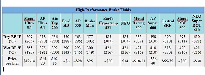

El problema de las Multistrada de la primera serie, era que el tubo/manguito del liquido de freno trasero pasa pegado al motor. Esto le generaba una temperatura terrible al liquido de frenos, pudiendo llegar a hervir, generar burbujas y etc…
Problema resuelto aislando ese manguito con una funda aislante ignífuga a lo largo de todo su recorrido.

Esto me interesa muchísimo…tengo ese problema en la mía del 2013 y bueno…tengo unos purgadores en el modulador y recurrentemente le cambio el líquido pero llevaba tiempo buscando algún tipo de tubo como este que funcionara.
Me puedes por favor hablqar mas sobre esto? Como lo pusiste, desmontando la linea completa, rajándolo y pillado con bridas…va realmente bien y de manera definitiva…

Te adjunto una foto para que veas como quedaron las fundas que me pusieron.
No son nada estéticas ni la panacea, pero en mi caso mejoró bastante el tacto del freno trasero.
Tienes de diferentes colores, por si quieres ponerle un color mas discreto :wink:
En mi caso me desmontaron parte de la linea para meter la funda, un trabajo de chinos.

Lo voy a pensar, porque no me hace gracia desmontar la linea de frenos.
De momento he invertido en Castrol SRF, que he leido a un dueño con un canal en Youtube que lo ha probado y desaparece el problema, incluso en zonas humedas.
El problema que vale 60€ 1 litro así que me pondré de acuerdo con un amigo para ponerlo en su 1260.
Anteriormente he probado el Motul SRF 660, que va muy bien, pero este Castrol en húmedo tiene aguanta mucha mas temperatura.
