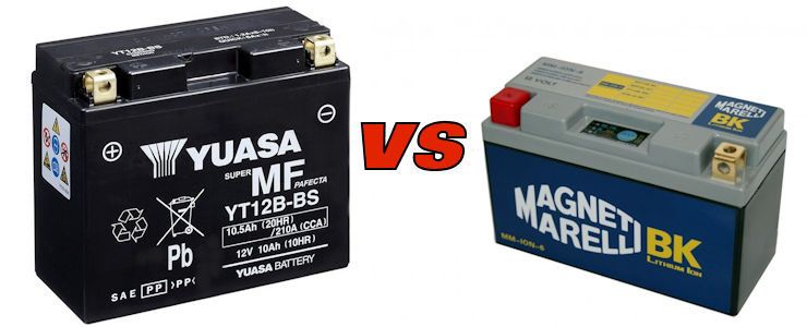

Veo que cada poco tiempo salen en el foro preguntas sobre las baterías de Litio (Iones de litio, Li-ion) como no puede ser de otra forma aparecen los defensores y detractores, unos aportando su experiencia otros comentando lo que han oído y leído. Personalmente creo que al final como todo en esta vida nada es tan perfecto como nos lo venden ni tan malo como algunos dicen.
Las baterías de Litio son un tipo de batería que aportan una serie de características diferentes a las típicas de plomo-ácido y que el secreto está en ver si esas características nos aportan ventajas o inconvenientes.
Primero quiero dejar claro algo que siempre he dicho que “una cosa son las motos de carreras y otra muy diferente las de calle, lo que en un sitio funciona bien no necesariamente es bueno en el otro”.
A partir de ahí que cada cual saque sus conclusiones.

Ventajas de las baterías de Litio frente a las de plomo-ácido
  • Menor tamaño, lo que nos permite el uso de baterías más pequeñas para la misma potencia o más potencia para mismo tamaño
  • Menor peso, algo irrelevante en una moto de calle pero muy importante en competición, a la hora de hacer modificaciones, y/o construcción de soportes y fijaciones.
  • Mayor potencia, la potencia de arranque (CCA, Cold Cranking Amps, amperios de descarga en frio) puede llegar a ser del 20% más que en una batería de plomo acido de calidad.
  • Menor perdida de energía, hay una reducción drástica de la perdida de energía en fase de reposo, uno de los puntos débiles de las baterías de plomo-ácido. Ideal para motos que sufren frecuentes y largos periodos de letargo.
  • Menor pérdida de rendimiento en frio, las bajas temperaturas no son el principal enemigo de estas baterías.
  • Son baterías “secas”, al no contener líquidos corrosivos en su interior nos evitan los daños por supuración típicos en las de plomo-ácido.
Inconvenientes de las baterías de Litio frente a las de plomo-ácido
  • Vida útil. La vida de estas baterías está condicionada por ciclos de carga, unos 1500/2000 en las de buena calidad. En la moto cada vez que ponemos en marcha el motor iniciamos un ciclo de carga, de forma que si salimos de casa y paramos en la gasolinera, consumimos dos ciclos, cuatro viajes casa-trabajo trabajo-casa en un día son cuatro ciclos de carga.
  • Circuitería. Las baterías de Litio llevan incorporados unos circuitos electrónicos para modificar la tensión de carga y mantener un correcto balance de carga entre todas sus celdas. Puede llegar a dañarse.
  • Temperatura. El calor es el mayor enemigo de estas baterías, pudiendo llegar a explotar y/o incendiarse, es por ejemplo el problema que tuvo Apple en algunos iPhone.
  • Daños, dejar una batería totalmente descargada durante algún tiempo daña irreversiblemente las baterías, aunque es algo que también ocurre en las de plomo-ácido estas son todavía más sensibles.
  • Precio, el precio de estas baterías es entre un 25% y un 50% más caro que las de plomo-ácido
http://i304.photobucket.com/albums/nn192/jmtrenc/motos/yuasa_zpsyxq8po08.jpg
Versión larga
Descripción
Una batería es un conversor electro-químico reversible, de forma que conseguimos energía eléctrica a través de reacción química y almacenamos energía eléctrica provocando una reacción química.
Temperatura
Cualquier forma de generar energía libera una cantidad X de calor, contra más energía generamos más calor liberamos. Ese es uno de los grandes problemas de las baterías de Litio, la gran cantidad de energía que son capaces de liberar las hacen extremamente vulnerables al calor, pudiendo llegar a explotar o incendiarse.
En el caso concreto de Ducati esto lo empeora la costumbre de colocar la batería muy cerca del motor para mantener centradas las masas, lo que aporta un extra de temperatura a la batería.
En cambio con el frio es todo lo contrario, las baterías de L-ion son menos sensibles al frio que las de plomo-ácido y mejoran sensiblemente el rendimiento en condiciones extremas.
Construcción
Las baterías son una sucesión de celdas (Li-ion) o vasos (plomo-acido). En una batería de plomo, cada vaso suministra una tensión de 2,1V por lo que para conseguir los 12V (12,6V) necesitamos de 6 vasos unidos en serie, la capacidad depende únicamente del tamaño del vaso, a mayor tamaño más capacidad. El tamaño del vaso no es un inconveniente salvo por el espacio ocupado.
En las baterías de Li-ion cada celda suministra 3,6V por lo que necesitamos de 4 celdas unidas en serie para conseguir los 12V (14,4V) la capacidad de la celda también lo determina su tamaño, pero como hemos dicho antes la temperatura es su mayor enemigo de estas baterías por lo que no podemos crear celdas excesivamente grandes. Por ello estas baterías disponen de más de cuatro celdas, se estructuran en grupos múltiplos de cuatro de forma que unimos en serie cuatro celdas pero cada celda está unida a otras en paralelo para incrementar la capacidad y no generar un exceso de temperatura.
Como hay multitud de celdas necesitamos garantizar que todas trabajen por un igual y así evitar el sobrecalentamiento de unas por exceso de trabajo mientras otras permanezcan inactivas, por ello este tipo de baterías necesitan de unos circuitos electrónicos que supervisen y regulen los flujos de energía.
Tensión y recarga
Una batería de plomo trabaja a una tensión nominal de 12,6V o 12,8V, dependiendo de su construcción. Para poder recargar la batería necesitamos una diferencia de potencial (incremento de voltaje) de entre 1V y 2V, por eso los sistemas eléctricos de las motos trabajan entre 13,5V y 14,5 voltios. Las baterías de Li-ion trabajan a un nominal de 14,4V por lo tanto la tensión de carga de la moto es insuficiente, por ello estas baterías van dotadas de sistemas de transformador de tensión que nos eleva la tensión que suministra el motor para poder recargar la batería de forma correcta. Esto las hace extremamente sensibles a los problemas de carga ya que la electrónica necesita de unos valores mínimos para trabajar.
Tamaño y peso
La reducción de tamaño y peso puede parecer una gran ventaja, y lo es para competición pues supone ahorrar tranquilamente 1kg o poder la batería en otro sitio donde el peso influya menos.
En motos de calle ahorrar 1 kg no nos aporta nada y un menor tamaño supone que la batería bailará en su alojamiento, cosa nada deseable pues como hemos dicho antes dentro de ella hay un circuito eléctrico que se puede dañar con las vibraciones en caso de no quedar bien sujeta la batería.
Potencia
El incremento de potencia de las baterías de Li-ion es sensible sobre todo a nivel de amperios máximos que pude suministrar en frío CCA (Cold Cranking Amps). Si cogemos como ejemplo una batería YTX12-BS de Yuasa esta nos da 180A de CCA mientras su equivalente en Li-ion da 210A de CCA, lo que supone un incremento del 15%. Esto que parece una ventaja en un principio, en realidad no lo es tanto, pues si no necesitamos ese extra de potencia no nos aporta nada.
En cambio cuando montamos una batería de Li-ion vemos que el motor de arranque gira de una forma mucho más “viva”, esto realmente no es por el incremento de intensidad si no por el mayor voltaje (Potencia = Intensidad x Voltaje), este incremento de voltaje constante supone un esfuerzo extra al sistema de arranque.
Duración
Uno de los grandes enemigos de las baterías de plomo-acido es la inactividad, cuando dejamos parada la moto la batería va perdiendo “carga” poco a poco de forma que cuando dejamos la moto parada largos periodos debemos de ir recargando la batería periódicamente, en las baterías de Li-ion esto no ocurre, su carga es muy estable en situación de “parada” aguantando la carga de forma sensiblemente más eficaz.
Quizás el punto más delicado sea la vida útil de una batería de Li-ion, pues esta se mide en ciclos de carga, del orden de 1500/2000 ciclos de carga. Dado que el sistema de carga de la moto alimentan la batería de forma constante, cada vez que arrancamos/paramos el motor consumimos un ciclo útil de carga. De forma que en una moto de uso diario podemos llegar a consumir cuatro, cinco, seis o más ciclos en un solo día, por el contrario en una moto de uso ocasional consumiéremos pocos ciclos en un mes.
Más allá de la vida útil por ciclos de carga, las baterías de Li-ion sufren de problemas de sulfatación que hace que a partir de los tres años la capacidad de carga se vea muy mermada aunque la mantengamos a plena carga. Las baterías de plomo-ácido no son inmunes a la sulfatación pero estas si son mantenidas en buen estado de carga resisten mucho mejor el paso de los años.
El problema de sulfatación también se evidencia en los casos de descarga completa, (p.e. cuando dejamos contacto dado o las luces de parking encendidas) una batería de Li-ion difícilmente se repondrá de una descarga completa, mientras una de Plomo-ácido si no se deja demasiado tiempo descargada podemos recuperarla sin demasiados daños.
