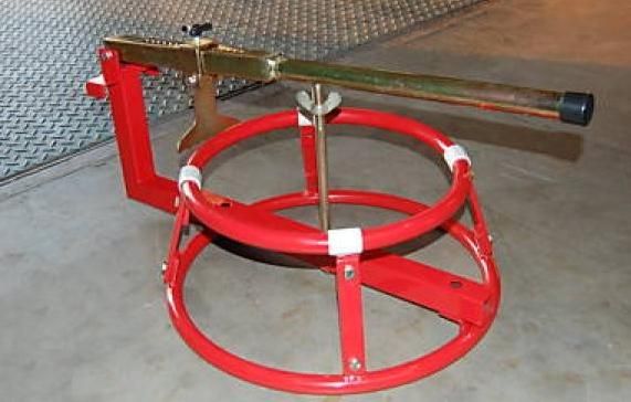

Busco uno en Madrid, o alrededores, en el que sean muy muy especialmente cuidadosos con las llantas.
Voy a llevar unas de magnesio sin estrenar y no quiero que dejen la mas mínima marca.
Iré con los neumáticos debajo del brazo.

CÓMPRATE UNA DE ÉSTAS Y TE LOS MONTAS TÚ
http://i1101.photobucket.com/albums/g435/tonyyhelena/DESTALONADORA.jpg

Con una máquina de esas, no me fío de mi mismo.
Y luego tendría que equilibrarlas…

Yo no te las voy a montar porque si empiezas con las mariconadas de las llantas de magnesio y que si se arañan o se raspan ya vamos por mal camino. según el neumático que ponga hasta se pueden montar sin máquina. Pero es meterse en un fregao que puede traer más disgustos que alegrías.
Equilibrarlas es una chorrada. Pero donde te las monten las equilibraran, seguro.
Jajaja si, podemos perder la amistad
Pero no doy crédito. Como se pueden montar sin equilibrar?
Alguien hace eso…?
En unos mensajes anteriores en este mismo tema, alguien hablaba de una máquina súper guay y moderna que no dejaba marcas.
Alguien la ha probado o visto?
el problema es que lo que tú llamas “magnesio” es en realidad pintura. Y muchas veces es tan mala que con mirarla ya se salta. Si vas a ganar 10€ montando un neumático y te expones a que te reclamen una pintura de 150€ entonces ni conviene enredarse.
las máquinas ya pueden ser muy modernas y muy guay que como tenga una rebaba en la uña de plástico o cualquier imperfección, te podrá hacer un rayajo. Es algo a lo que te tienes que exponer. …
