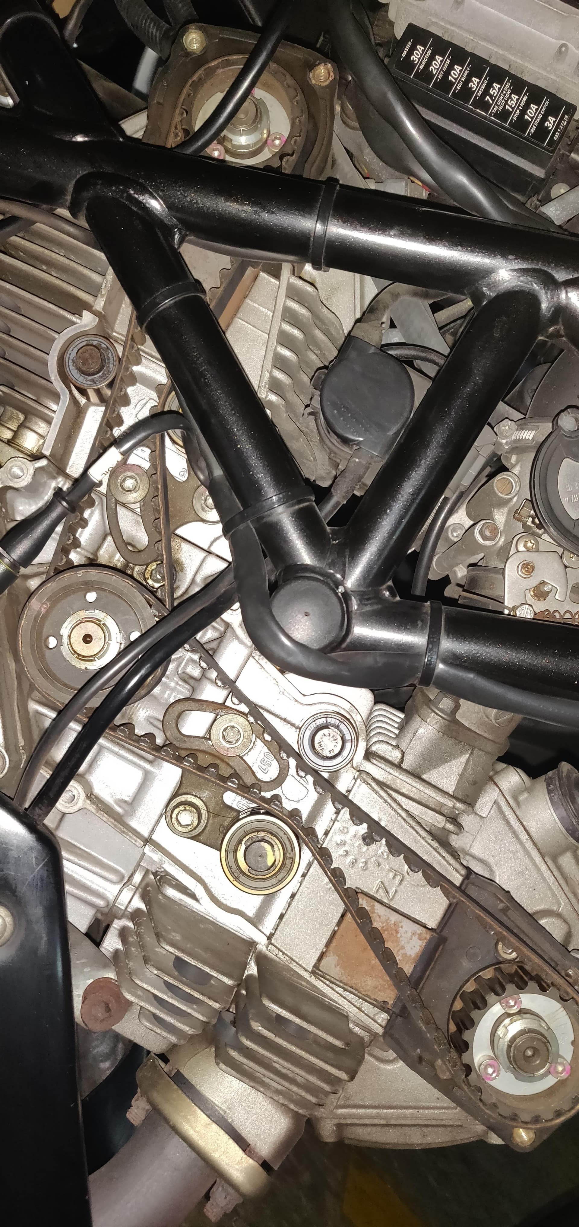

Tengo mi Ducati Monster a punto de los 20.000km. En el libro de mantenimiento pone que debía de cambiar las correas de distribución. El mes que viene haré un viaje de unos 800 km y quiero cambiarlas después del viaje. ¿Vosotros que me recomendáis? ¿Antes o después ?

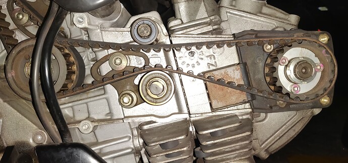

La compré de segunda mano. Es del 2004 así que tiene 19 años y creo que no se le han cambiado nunca. Tenía 17000km rodados y el anterior propietario la usaba solo para dar paseos por la cuidad. Así que muy poco uso. He abierto la caja de la correas y está todo impecable.

Vale…gracias por las respuestas. Pues le cambiaré las correas antes de hacer el viaje.
Si…me habéis convencido. Lo haré yo mismo. La revisión se la haré después del viaje. El cambio de aceite y lo demás está echo.

Se pueden romper y doblar valvulas y liarla parda. Pero vamos, que cada 2 años si no se han hecho km me parece una pasada cambiarlas. Ducati, ahora, dice que cada 4 años¿que pasa que las correas de ahora son mas fuertes? Yo creo que se estaban colando un poco con eso de cambiarlas cada 2 años. Yo compré mi Monster 1100 y el dueño anterior me dijo que nunca las cambió, la tuvo 3 años, y que el anterior dueño le dijo que se las habia cambiado hace poco mas de un año…a saber…osea que como minimo tenian 5 años, seguramente mas. Yo las cambié. Las viejas me puse a tirar de ellas, metiendomelas en el pie y tirando de ellas con todas mis fuerzas con las manos y eso es imposible, ni se inmutaron. Yo creo que las aguantaré minimo 4 ó 5 años. Se pueden ir mirando cada 6 meses o asi. Las cambié yo mismo. No es dificil.
Las correas no se suelen romper al tirar de ellas…no será nada facil, lo que les suele pasar que se parte algún diente y el motor al perder la sincronización, ya te puedes imaginar.
Generalmente rompen al arrancar la moto, que están cuarteadas y saltan los dientes…
