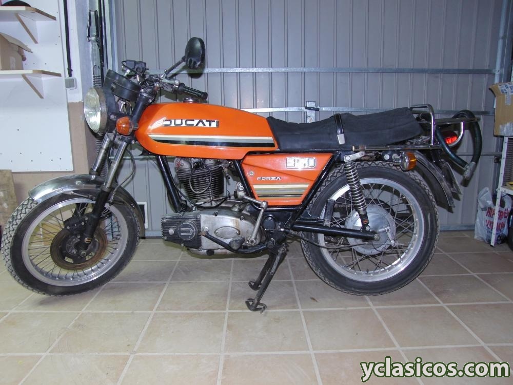

En teoría y por lo que dices tu moto podría tener un rojo anaranjado pero por lo poco que he comprobado en esas épocas parece que montaban los diversos modelos con lo que pillaban por el almacén :uglystupid2: :uglystupid2:
http://www.yclasicos.com/spa/item/resource/ART13687/CIMG1505.JPG
Lo primero bienvenido al club de restauración Forza ;D Colores que haya visto estaba el rojo ducati, rojo anaranjado :uglystupid2: y azul metalizada como la mia, estas dos últimas con chasis negro a juego con el motor, si hay alguna mas lo desconozco. El acabado de la moto depende del año de fabricación y del stock de fábrica producido por la demanda de venta, por eso hay diferencias en el mismo modelo…

Una de la mías cuando llegó a casa. Está repintada, por lo que parece el color original era el rojo anaranjado.
https://lh5.googleusercontent.com/-IMOiirBXI3w/Tz4bqYntoVI/AAAAAAAAALM/gIo7ztLhaQE/s800/IMG_7206.JPG
