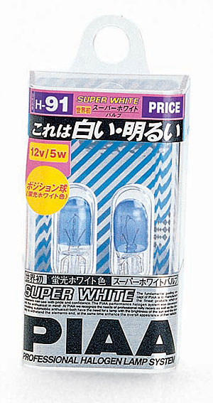

Ponerle unas PIAA y se acabaron los problemas (eso si, son un poco carillas)
http://www.eautoworks.com/productImages/PIAA_H11xplus.jpg
http://www.eautoworks.com/productImages/PIAA_H11XP.jpg

Gracias Fran_Soli, pero, de que precio estamos hablando? donde encontrarlas?.
Salud2
En cualquier tienda “tunning”, estas bombillas hacen “efecto xenon”, dan una luz muy muy blanca y de alta temperatura.
Yo las he llevado en los coches que no tenian xenon (viajo mucho de noche) y la diferencia es abismal.
He probado tambien las Phillips, las Blue vision etc y no tienen nada que ver (eso si, son mucho mas baratas)
Algunas opiniones:
http://www.forocoches.com/foro/showthread.php?t=151583
Creo que se mueven entorno a los 80 leuros la pareja, hace tiempo que no las compro :\
