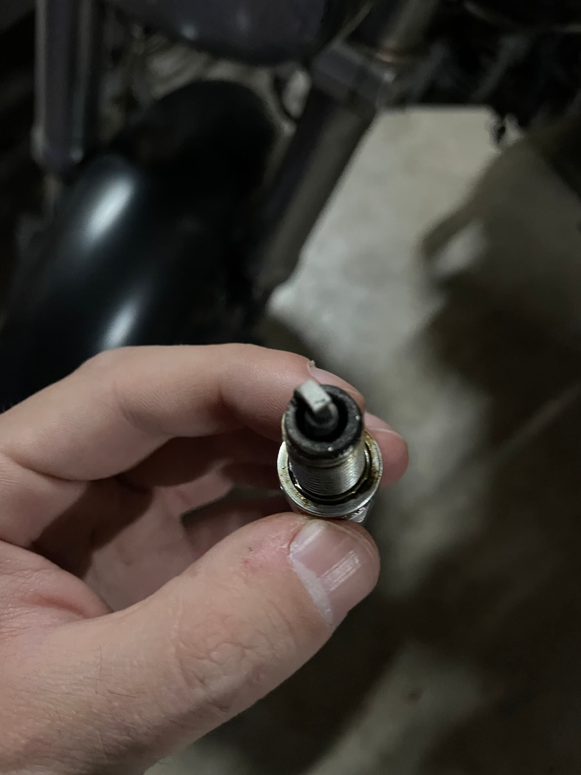

Bueno, pues he sacado una de las bujías y está así, no sé cómo lo veis vosotros.
Cuando saque la otra bujía a ver cómo está
Igual me he tirado un buen rato intentando enfocar bien, pero nada

Qué km tiene, te consume aceite? la bujía de la última foto se ve con aceite.
Supuestamente tiene unos 20.000 km aprox.
El problema es que el dueño anterior cambió el cuadro y ahora me marca sobre 3.800km y me dijo que sobre los 15.000 fue cuando lo hizo, ahora, le puedo creer después de ver el aceite en la bujía? Miedo me da.

Yo creo que mas que aceite es exxeso de gasolina porque el electrodo se ce limpio.
La otra la veo demasiado clara…
