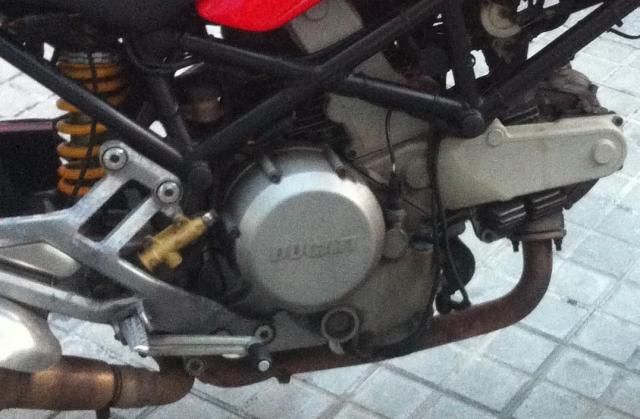

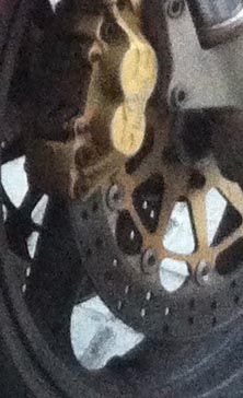

Pues bien lo primero que me ha dado mala impresión y pena es que el propietario la tenia en la calle, y hoy era un dia de perros de lluvia, al comentarselo me ha dicho que desde que la puso a la venta la tiene en la calle para no gastar dinero en parkings, pero que antes si que la guardaba. Y luego me ha dicho que el anterior propietario la tuvo mucho tiempo en la calle, de ahi que le vi los tornillos allen que unen todas las pinzas de freno oxidados, tambien me fije al tocar los discos de freno que no estaban totalmente planos si no que en el exterior habia mas metal que en el interior i se aprecia un pequeño escalon aunque uniforme, tambien la tapa redonda(creo que del embrague) que hay justo encima del visor del aceite tenia los 2 tornillos mas altos oxidados, luego mire las barras y una de ellas tenia el reten roto ya que perdia aceite… Luego el motor estaba bastante sucio de grasa, sobretodo cerca de el tapon de llenado y el cable que sale al lado de esta tapa redonda que mencione antes tambien tenia un cerco de aceite, la parte del colector mas cercana al cilindro tambien estaba oxidada, las piezas metalicas donde van atornilladas las estriberas han perdido parte de su baño o pintura ya que estan desconchadas de la zona donde roza el zapato… Así que mi primera impresion no fue buena, me dijo que habia que hacerle revisiones cada 5000 km porque cuando llegaba a esa cantidad de km se encendia la luz roja del aceite, sobretodo al reducir…

Os pongo 2 fotos de baja calidad del movil para que veais un poco el aspecto…
http://i157.photobucket.com/albums/t62/giripower/motor_zps1eb7cd36.jpg
http://i157.photobucket.com/albums/t62/giripower/pinccedila_zps81874a67.jpg
La duda es, ¿cuanto me podria costar reparar los retenes de las barras?, ¿es normal que este tan sucio el motor de aceite seco?, ¿los discos aun tienen vida util aunque ya no se noten planos? cambiar los tres debe valer un dineral ¿no? ¿Es normal tener que añadir o cambiar el aceite 5000 km después de la revisión? la vende por 2000€ que os parece…

Yo siempre me fijo en el aspecto exterior de una moto para valorarla, una persona que se preocupa de su vehículo lo hace tanto del exterior como del interior (mecánica) mi experiencia me dice que quien no cuida el exterior acostumbra a tampoco cuidar el interior.
Luego esta el tema de la presentación, cuando invitas a alguien a casa te preocupas de que no este hecha unos zorros, pues cuando vendes un vehículo lo mismo te preocupas de presentarlo lo mejor posible.
Dicho esto, cuando no “entra por los ojos” la descarto por ganas o necesidad que tenga.
Sobre los costes de acondicionar, pues cambiar unos retenes de una moto de esa edad, no es cambiar solo el reten que pierde, si no cambiar los conjuntos de las dos barras y el aceite de suspensión, también habría que revisar el estado de los muelles.
Los frenos parece que sea un problema de desgaste (en las fotos no se ve nada) eso significa cambiar los dos discos y pastillas.
Si la deja en la calle por no gastar, supongo que aceite motor y correas tampoco estarán revisadas.
Vamos que entre unas cosas y otras calcula que pronto te vas a poner en 1000 euritos mas

Gracias por vuestras respuestas, eso es lo que busco pero tengo un presupuesto bastante limitado y uno piensa que quizas con 2000€ solo me llega para una moto un poco tarada que necesite trabajo como dicen los de joyas sobre ruedas, yo la verdad me veo capaz de cambiarle los retenes, soy un poco manitas de hecho a mi Gs se lo hice aunque he visto algun que otro tutorial i parece que es necesaria una herramienta especial… ahora el cambio de discos y pastillas aunque lo haga yo parece que va salir por un dineral… y luego el motor manchado de aceite no da buena espina y el cambio cada 5000 km es normal?
