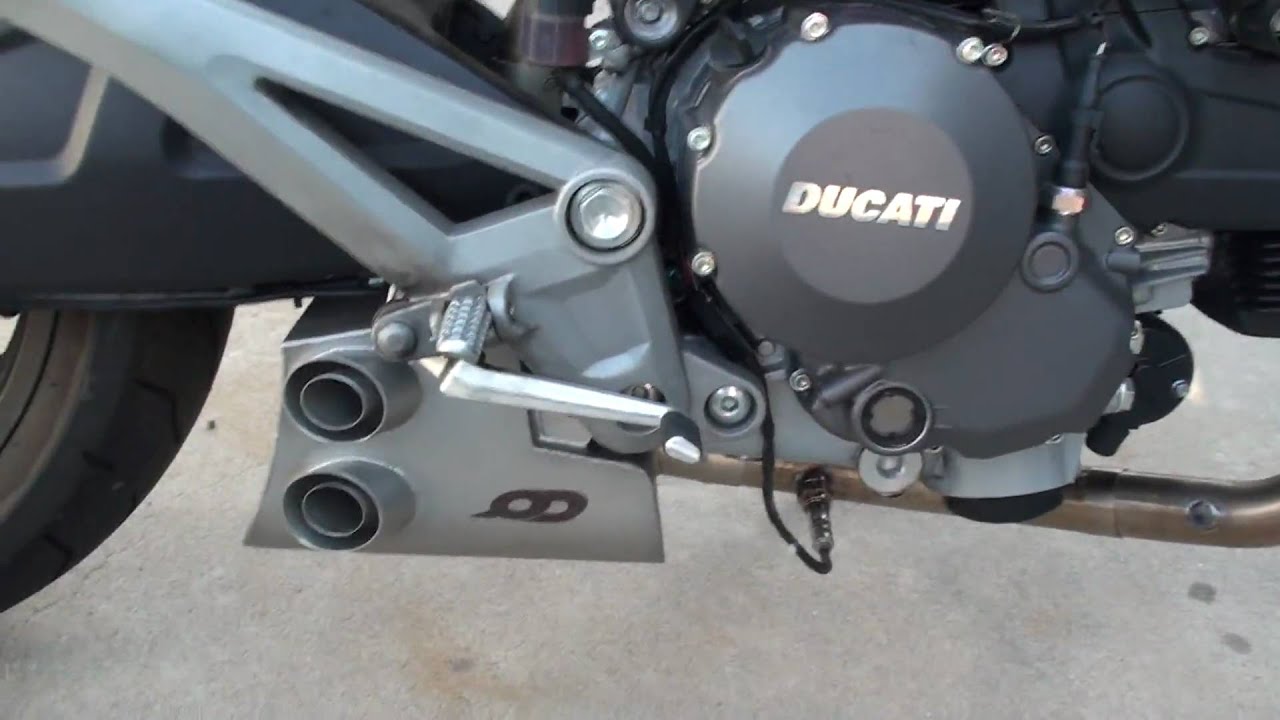

El primero es el Quat D

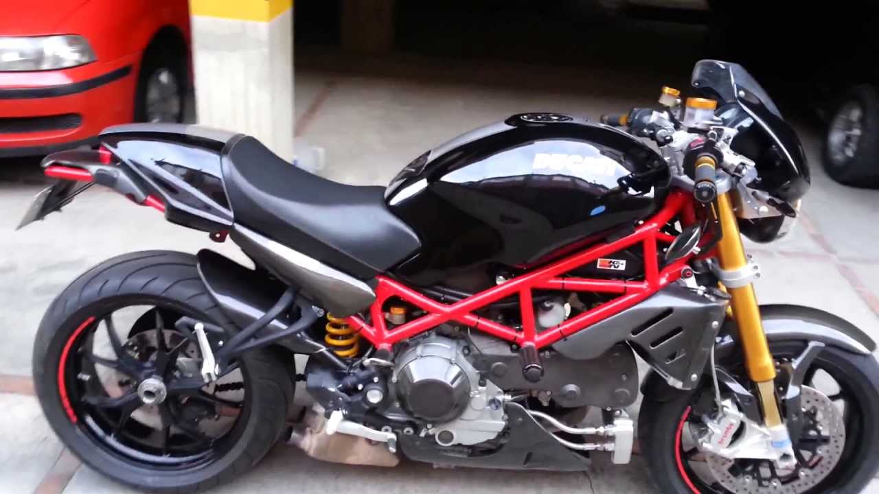

y este para mi gusto es el ke mas me a gustado,pero nose si es un escape o esta recortado artesanalmente,ke opináis?(je y ke bonita,negra y con el chasis en rojo)
Que guapo el escape por debajo!,… y el colín queda de PM… :wink:

Yo lo tengo montado. Hace el suficiente ruido como para disfrutarlo y que no moleste. Estéticamente queda brutal! En cuanto a prestaciones te puedo decir que la moto retiene menos, por lo demás no acabó de notar nada. Centrar mas las masas para frenar mejor, … pues la verdad ni idea, pero al frenar todas las motos tienden a enderezarse y si la rueda trasera se bloquea a derrapar. No veo en que pueda ayudar el Quad-D en las frenadas. Por cierto no se si será verdad, pero en los foros USA la gente opina q el QD se puede montar sin centralita adicional, solo con cambio de filtro de aire más tapa abierta y con ajustes de CO y mezcla. :wink:

Y ke me decis,del escape de la negra con el chasis rojo,es un recortado/transformado o es otro modelo diferente,sabeis?

Yo llevo montado un Quad D ex box en la S2R 803. :2thumbsup:
Si solo instalas el escape, NO necesitas modificar nada más. El Quad D podriamos decir que es PLUG AND PLAY :wink:

Yo antes del Quad D montaba supresor y colas Danmoto, la principal diferéncia que le noté a la moto es que retenía menos y sobretodo el ruido. Con los Quad D el cambio no ha sido radical, pero sí que noto que la moto va más alegre y que retiene muchisimo menos que con el supresor y las colas Danmoto. El sonido no es tan profundo, es algo más metalico pero al calentarse a los pocos minutos suenan de muerte y no creo que lleguen a molestar al resto de los usuarios de la vía >:D .
Al principio de montar los Quad D monté una centralita Rapid Bike 2 con mapeo en banco de poténcia. Tengo que decir que los escapes los pille de segunda mano, con lo cual el mapeo no hera especifico para mi moto. Aunque en el banco de poténcia (la llevé despues de montar yo la centralita :uglystupid: )parecia que todo estaba perfectamente reglado, la moto sobre la 6000 rpm y en 3a o 4a marcha me hacía un pequeño corte de inyección que tocaba bastante los cojones, además la aguja del reloj que marca las rpm caía y no se movía más hasta que no paraba la moto y la volvía a encender. Al final la he quitado y he dejando el escape QD y el filtro abierto. A la moto se le ha reseteado el TPS y se ha enriquecido un poco más la mezcla de aire gasolina para compensar el filtro abierto. Mi S2R es del año 2006 con lo cual no lleva sonda labda y estos cambios se le han hecho directamente sin necesidad de fac duc … Hasta ahora va perfecta!!!
La S2R 803, si no recuerdo mal, daba 83 cv a la rueda en banco de poténcia Dynojet.
Si ahora en tu S2R llevas catalizador, al montar el Quad D u otro escape con supresor o solo supresor ya notarás una diferéncia considerable de prestaciones. :smiley:
Eso es simplemente el catalizador de la SxR sin las colas. Eso así hace demasiad ruido y te pararán los primeros Municipales/Guardias Civiles/Urbanos o Mossos d’Esquadra :stop: que te escuchen y te escucharan a bastantes kilometros!!!
Por cierto en mi ultima salida he rodado con un par de compañeros que montan uno Termingnoini (S4Rs) y el otro un Sil Motor (S2R 803) y la verdad el sonido de estos escapes es para mí mucho más Ducati que el del QD, eso sí la estética del QD a mí me gusta más.
