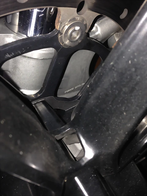

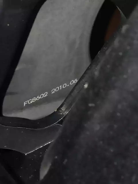

Hola yo sigo sin ver los numeros de serie de las barras. ¿Podeis explicarlo mejor o poner una fotillo ilustrativa?

Fotos tomadas a través del disco de freno izq

Gracias compi; ahora ya lo he visto y llevo unas flamantes FG8602 como las de la foto
