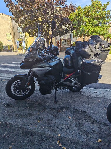

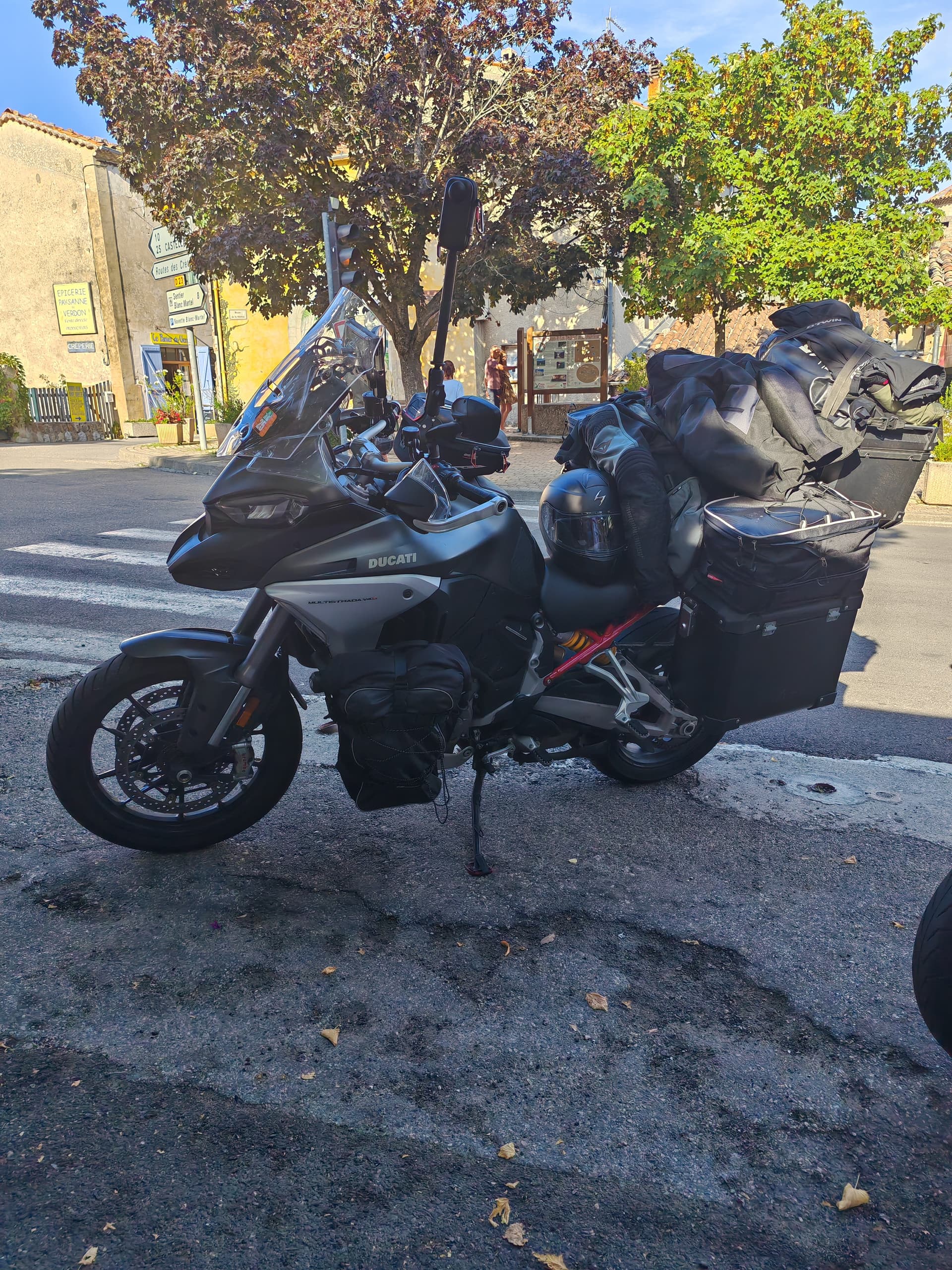

Yo si te interesa llevo las de bumot.
Y encantado con ellas.
Un precio muy competitivo y un aluminio súper resistente no de papel de fumar las mías son las grandes de 45 y 41 creo y me gustan más como quedan integradas.
Mejor que las de sw para mi gusto.
El único pero sería que no entra un casco dentro por el tipo de boca que lleva… Pero a mi me ofrecen más ventajas que desventajas.
Te pongo una foto.
Y con todo me costaron 950 creo pidiéndola directamente a Bumot.
El servicio súper bien
buena pinta, !! el Baul de cuantos litros es?
Es de 65 litros en teoría.
Me entran los 2 cascos abatibles.
Por eso no me importa que no entre un casco en las laterales.

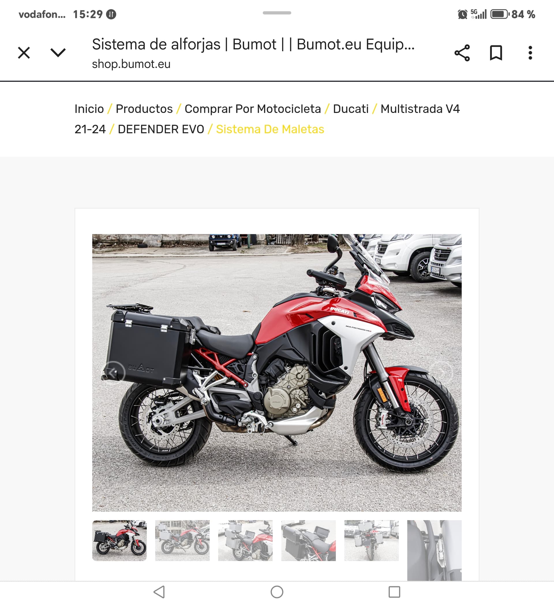

Miratelas en la página de BUMOT.
La casa es de bulgaria
Ahora e mirado y están por 1068 las maletas y el anclaje…
He mirado en la página pero no acabo d encontrar las maletas exactas, tienes en enlace directo por fa?
Las maletas son las defender evo creo que se llaman
No se como ponerlo soy muy negado jajjajj
Pero si entras en la web y pones en la shop por marca Que te sale Ducati entonces ves el modelo.
También tiene las blandas de tela.
Y también tienen accesorios como las bolsas interiores y las de sobre maleta

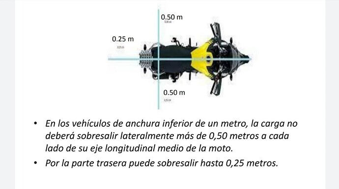

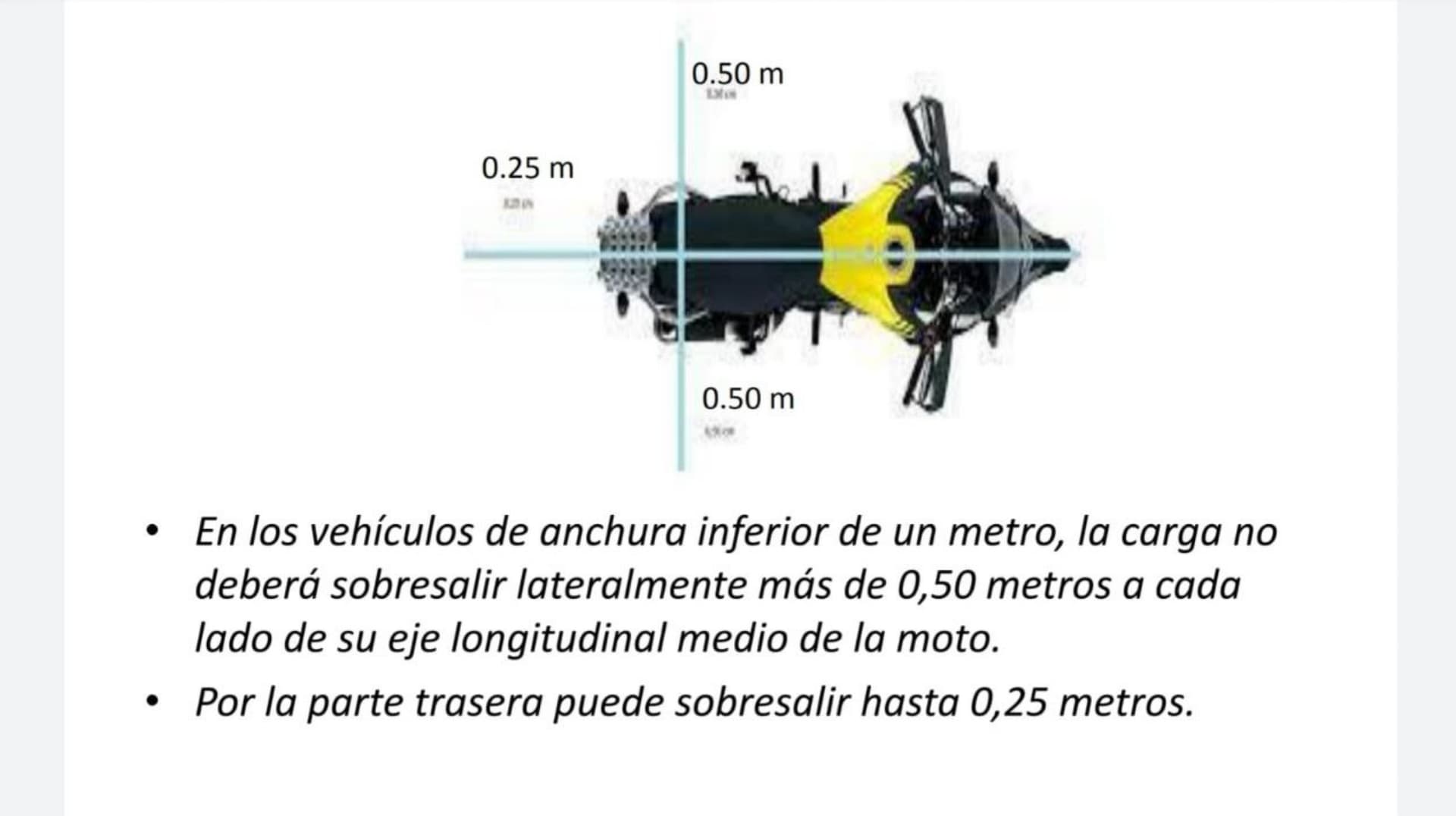

Lo que si miraria de como quedan es de ancho, yo he visto hacer controles a la GC, y multar por superar el ancho maximo, y no una vez, lo he visto en varias ocasiones llendo a concentraciones o grandes premios. LA MEDIDA TOTAL PARA QUE NO SE CONSIDERE REFORMA Y TENGAS QUE HACER UN PROYECTO ES DE 1 METRO

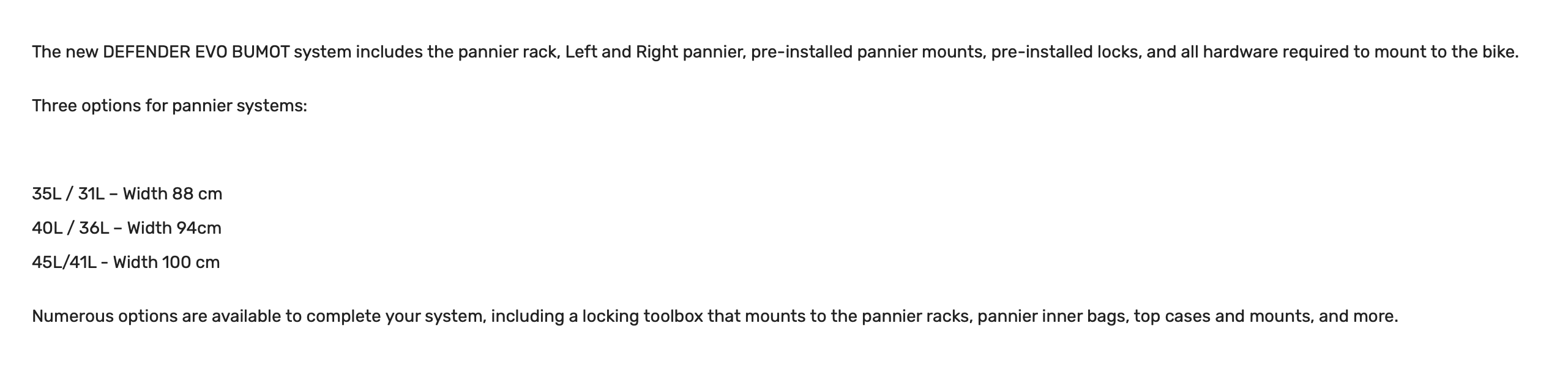

voy a buscar una foto que me descargue de la DGT cuando lo estuve mirando que creo que lo tengo por aki, y por eso no cogi yo las bumot de 45litros, las de 40litros miden 99cm, por eso fue las que elegi, porque valen lo mismo practicamente, y tienes de sobra, esos 5 litros no suponen una gran diferencia. Esto si es improtante porque en caso de que des a alguien con las maletas o algun accidente con heridos, si miden mas, el seguro se puede llamar a andanas porque no vas legal, que vale, que es raro, como si tienes un accidente con un escape racing, pero que si te toca la china tienes un problema y yo ya estoy mayor para viajar con incertidumbres, esto no lo hago por necesidad, si no por hobby, asi que para ir con temores, pues prefiero coger algo un poco inferior y listo. tambien es verdad es que a mi con las maletas solo ya me da para viajar 15 dias, porque siempre voy solo
Yo creo… Quizás estoy equivocado que en las BUMOT lo que ganas es hacia abajo.
La medida de anchura creo que es igual…
Pero quizás estoy equivocado.
Yo llevo creo que la cuadra es de 45 y la del escape con la forma 41.
Pero no lo se 100 por 100
Creo
las de 45, supuestamente son justo 100cm, pero yo vi un par de chicos montadas, y uno eran 103, y otro eran 105 con algo, entonces pedi las de 40 litos que supuestamente median 94, pero realmente en mi moto median 96,4, sera por que a lo mejor el llevar el tollbox la hacen un poco mas amplias los herrajes, no lo se, pero bueno, como vi las de 45 y no habia mucha diferencia pues cogi las de 40, ademas ya las de 45 me parecian demasiado voluminosas como se veian puestas, y tampoco yo tenia necesidad de tanta carga
