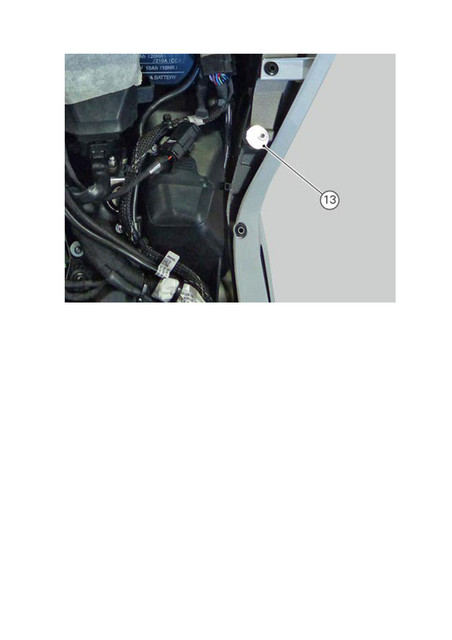

No sé si la 1200 lo llevará, pero en la 1260 hay una especie de tornillo con varias posiciones, que regulándolo, ajustas el asiento hacia detrás o delante como quieras, de manera que delante te queda el hueco que tu quieras, que para que quede estético debe de de ser poco o nada.
A mi en una revisión me lo tocaron y dejaron ese dedo que tu llevas con la ñapa. En menos de 2 minutos lo dejé en su sitio.
pues a ver si puedes poner unas fotos del ajuste al que te refieres, yo no he visto nada que se puediera regular, o al menos no me he dado cuenta

Habla de la 1260, lo mismo la 1200 DVT no tiene esa regulación.

La 1200 DVT también se puede regular en altura.

A ver si se ve bien, porque hacía tanto que no subía nada, que el Tinypic ya ni funciona…
Ajuste-asiento
Es la pieza número 13 y la foto es del manual de taller de la 1200s 2015 dvt. Lleva un tornillo allen que aflojando te permite girar la pieza en varias posiciones. Como el asiento se acopla en esta pieza, lo desplazas según la posición que le des.
