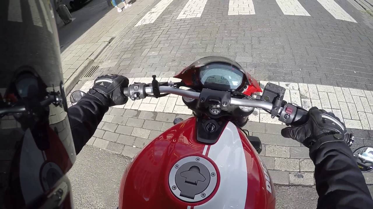

Buceando por foros internacionales he encontrado más casos como el mio, aunque no acabo de ver ninguno donde den una solución, no he grabado lo que hace mi 821, pero es exactamente lo que le pasa a este chaval, que se le cala en un semáforo (minuto 2:30) y despues no arranca hasta que hace varios intentos
Lo peor no es el susto que te llevas pensando que se ha roto algo en la moto, ni siquiera que estas a miles de kilometros de casa, lo peor es la cara de tonto que se te queda mientras los peatones te miran :wall: (y si vas con tus colegas de las japos ya ni te cuento :embarassed:) , lo comentaré en la revisión de los 30000 que está cercana, de momento lo hace muy pocas veces pero se que va a ir a más

buenas, recientemente he cambiado las escobillas de mi motor de arranque, ducati 998, y hacia exactamente lo de este video, como si le faltase bateria para mover el motor de arranque cosa que no era cierta , fué cambiar las escobillas que estaban muertas del todo y funcionar perfectamente.
Pues vaya [member=13081]ducantón[/member] que si es eso!
Exactamente como el vídeo que cuelgas de la 821 … pero imagina tener que esperar unos 15 minutos en vez de unos cuantos arranques. Tal como dices, sólo va a peor cada vez haciéndolo con mayor frecuencia (completamente normal si algo no está fino, claro), con lo que …llévala ya si la tienes en garantía! (yo la primera vez que me hizo la tontería aún tenía un mes de garantía, pero como no daba el problema me dieron largas con que quizás era la batería…y mira :wall:)
