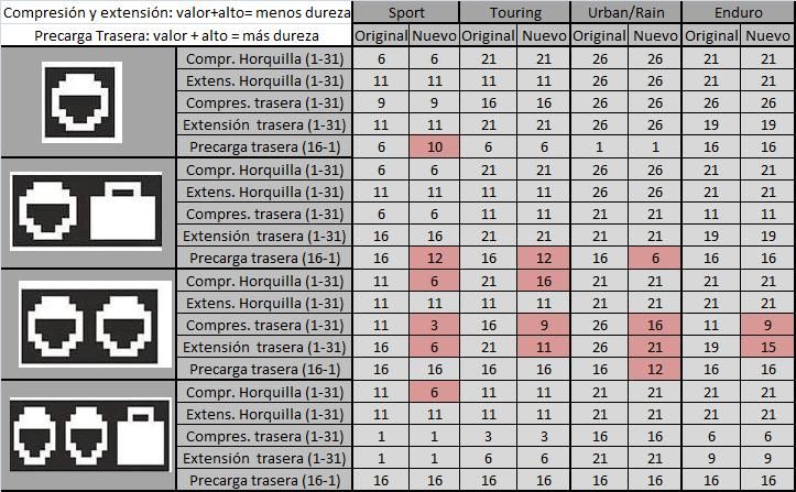

Buenas, peña.
En el link adjuntado debajo y señalados en rojo, están los cambios en los settings que, al verlos sobre papel me hacían daño a los ojos y que, después de probar los nuevos( yendo sólo, con pasajero, y pasajero más carga), a mi me van mejor. Aunque ya se sabe, para los gustos los colores…. Los cambios realizados en piloto+carga, al no haberlos probado en marcha, los he hecho por aproximación entre el modo piloto, y piloto+pasajero.
Después de preguntar al servicio oficial Ducati (contra los que hace unos 12 años competía con una R1 y ellos con la 996), sobre el porqué de esos settings originales, y no verle ellos tampoco lo lógica, decidí hacer pruebas sobre 10 de los 80 valores que no veía claros en “Sport” y “Touring”. Los otros dos modos no los he comprobado, ya que para mí en el modo “Urban” tienen poca importancia un par de clicks. Más adelante quizás haga el modo “Enduro” , que sí lo uso a menudo.
Durante un mes y 1500Kms los he estado probando en diferentes tipos de conducción (circuito de Montmeló incluido), usando la técnica habitual de regulación que usaba cuando competía (lo cual no es garantía de nada, ojo).
Dos temas más, el primero decir que los settings, a no ser que buscáramos la vuelta rápida en un circuito específico, son diferentes para cada uno, ya que intervienen factores únicos en cada caso como el peso, forma de frenar y acelerar, preferencias personales de dureza, etc…
El segundo tema es que la gráfica adjuntada por Panpa más arriba (gracias por colgarla, por cierto), no se corresponde a la actual, la que tenemos después de realizada la última actualización de firmware. La que pongo en el link es la actual, la copia que he hecho de la moto directamente, reseteando por si acaso posteriormente para comprobarlo, con la opción “Default” todos los modos.
