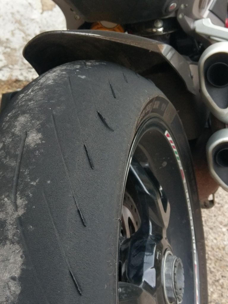

Despues del ultimo post mio ayer sali en una rutilla de un dia para terminar los neumaticos antes del cambio.
Si no llega a ser por la multi, dejo la moto tirada en cualquier pueblo y me la lleven en grua.
Al salir de casa los neumaticos aun tenian algo de dibujo, aunque en los avisadores. el neumatico se comportaba bien aunque tenian un poco de desgaste irregular en un punto intermedio de la tumbada lo que hacia que no fuesen consistentes al 100% en el tacto a lo largo de las curvas, pero algo entendible y manejable.
A medida que se desgastaron mas empezaron a dar un tacto cada vez mas inconsistente en curva pero siempre con agarre, hasta que lo perdi del todo. A medio camino empezaron a derrapar cosa mala, hasta tal punto que estaba seguro que habia pinchado e iba sin presión en la rueda trasera. Pero despues de comprobar que no era el caso se me pusieron los pelos como escarpias al entender que era el agarre q tenian al final de su vida util. Parecia que la moto llevaba neumaticos de cristal, sobre todo en los laterales.Este era su estado en 3500km de carretera.
Si no llega a ser la multi me habria costado mucho llegar de vuelta a casa, sobre todo encima de la moto en vez de ambulancia o grua. A sido gracias a ella, que poniendola en modo urban, con 100cv “solo”, los controles a tope y las suspensiones blandas para ayudar al neumatico un poco, pude recuperar confianza para llegar y encima a ritmo aceptable.
Lecciones aprendidas:
1- que no se te vayan de las manos las salidas “domingeras” en jueves que con el calor desacen el neumatico
2- Lo pilot Power 3 tienen un final de vida MUY MUY MUY malo. el peor que yo haya sufrido en 25 anios montando en moto.

Hombre, lo importante es que llegaste sano y salvo que al fin y al cabo, es lo que realmente tiene importancia.
Con respecto al neumático, tal y como está, me parece que debiste cambiarlo hace mas de una ruta ;D
Yo no se por el resto de España pero aquí están dando cera a los que llevan los neumáticos con el dibujo por debajo de los avisadores.
si gracias Killerbot, y en parte gracias a la multi fue mucho mas facil volver.
cuando sali apenas estaban los avisadores a nivel.
300 km despues de carreteras de curvas depues a 35 grados ambiente (quien sabe a cuanto el asfalto) es el resultado.
Pues entonces si que tienen una caida derendimiento de susto.
eso es apurar un neumático y lo demás son tonterías! ;D ;D
si pudiste volver a casa es lo importante
por cierto,
en la foto esta se aprecia claramente lo que contaba antes, como el surco del dibujo se ha desgastado antes en la parte de entrada en contacto con la carretera y se ha levantado en la zona de salida.
No se si esto tiene que ver con el comportamiento extraño, sobre todo cuando al final solo ha quedado del dibujo la zona levantada de salida del surco. Es algo que he visto también en un Micheling PR4 de un compañero una vez en una salida, aunque aqui llevado a un ejemplo mas extremo.
Le pasa a mas gente? afecta al comportamiento,? o sera algo q se adapta en contacto con el asfalto por efecto de la carga?

Si, si que pasa con los PR4. A esto le llamamos “escalones” y si que se nota en contacto con el asfalto, y tanto que se nota. Es exactamente lo que has descrito, derrapes e inseguridad como si llevases la rueda con una bajísima presión.
Por tus comentarios sobre tu forma de conducir yo no montaría jamás un PR4 en tu caso, que es claramente un neumático SPORT/TOURING (más Touring que Sport para ser sincero…).
