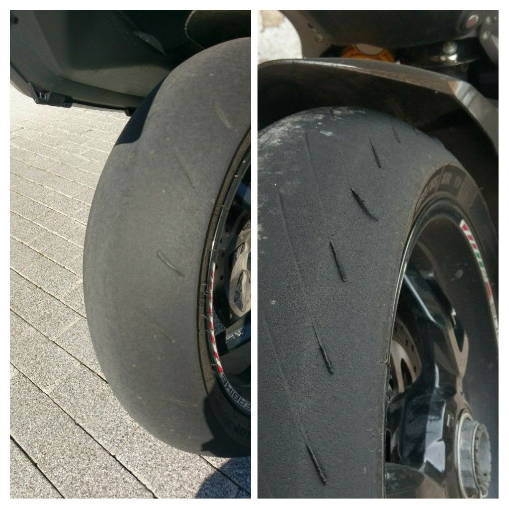

ya puse esto en otro hilo de cambio de neumaticos hace unos meses, pero creo que tiene mas sentido en este que es de neumaticos sport.
Yo llevo un juego de michelin Pilot Power 3, un juego de Dunlop SportSmart2, y ahora estoy con el Bridgestone S21.
He tenido que mirar los papeles para asegurarme de la duracion de cada uno, 4000Km de ambos, y este ha sido el estado en el que los cambie.
Despues de los scorpion 2 puse unos Micheling Pilot Power 3, luego unos Dunlos SportSmart2 y ahora llevo unos Bridgestone S21.
Los Dunlop SS estan un paso o dos por delante de los michelin. Agarran mas, dan mejores sensanciones, parece que nunca entras lo suficientemente fuerte con la rueda delantera para que trabaje duro, ni un susto con ellos y siempre sentia que donde los PP3 iban un poco forzados estos les parece un paseo, pero sobre todo sobre todo sobre todo, tienen un final de vida muuuchismo mejor. Con los PP3 se formaron esas zonas de goma levantada que hacia en ciertos momentos del giro te diese la impresion de ir sobre canicas. Ademas les costaba mucho girar y tenian tendencia a levantar la moto saliendo de las curvas. Me dieron un par de sustos en forma de patinadas de ambas ruedas aunque al menos si puedo decir que fueron progresivas y con lo manta que soy me dio tiempo a levantar la moto antes de que fuera tarde. En cambio los SS2 son siempre honestos hasta el ultimo dia y la ultima salida.
Las dos ruedas de las fotos de abajo tienen básicamente el mismo uso. Prácticamente nada de ciudad, 90 carretera de los puertos de la sierra de madrid, y sierras de los alrededores, siempre evitando lo mas posible la autopista y casi hasta las nacionales.
Siempre solo, a veces con maletas, con las presiones indicadas y revisadas cada salida. La unica diferencia importante es que las michelin se comieron lo mas duro del verano madrileño, vivieron de marzo a finales de agosto, y las Dunlop de ahi a febrero, pero hicieron el 90% de su vida util de septiembre a noviembre.

Como se nota que sólo gastas la moto para carreteras de montaña jejeje.
Eso es gastar unas gomas simétricamente si señor!! ![]()
Visto lo visto me temo que sacarle más de 4.000 Kms a este tipo de neumáticos en la Multi es complicado, pero… que gozada de 4.000 Kms eh ???
