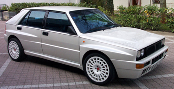

Con el apellido que le has puesto a tu 749 encima me has recordado a unos de los coches que mas me ha gustado siempre:
