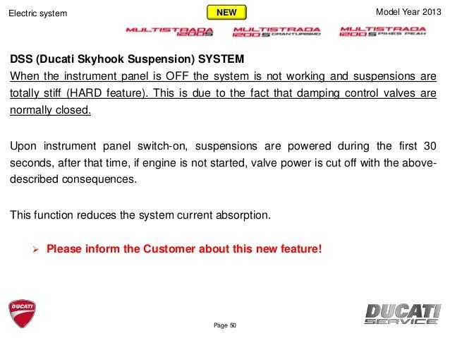

Aquí lo explican muy bien, es de la Multi’13 pero vale para la '15 :wink:
http://i1106.photobucket.com/albums/h373/dsespinosa/1-multistrada-1200-my2013ing-51-638.jpg
buena aportación , ya ves a no todo el mundo se lo explican, y no me extraña tienes que hacer un curso muti para esta moto
Por aqui una Pikes Peak 2014 con Sachs electrónicas.
Con la moto sin arrancar la moto ni se entera q te has subido. De echo mi mecánico me ha comentado q lo ideal es arrancarla y luego subirse para q " te lea".
A lo importante q es lo q cuenta… Q funciona a las mil maravillas y q cada día más contento con LA MOTO!!:wink:
En principio, es suficiente con dar el contacto antes de subirte para que la moto “te lea” (me ha gustado la expresión :)), la puedes arrancar ya subido.
