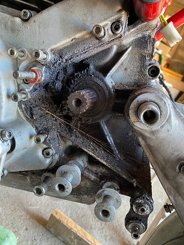

Vuelvo a actualizar la faena de estas semanas. Conseguí separar el eje del basculante, estaba con los rodamientos de agujas destruidos y el tornillo abrazadera agarrotado, he montado nuevos rodamientos y comprado el tornillo nuevo junto con todo lo que tenía pendiente (juntas, pcv, tornillería nueva, etc). He realizado también la comprobación del reglaje de válvulas, todo correcto y no ha hecho falta ajustarlas. Seguido a esto desmonté todo lo que pude del motor y me dedique un par de mañanas a taparlo muy bien y limpiarlo a fondo, primero lo petroleé a presión con gasolina, seguido lo enjuague con agua y jabón. Tras esto le eché el famoso limpia hornos del Mercadona y lo dejé actuar unos minutos mientras frotaba las aletas con un pincel de cerdas gruesas, tras esto volvía a limpiarlo a presión con agua y lo sequé un poco con la pistola de aire. Por último volví a petrolear pero esta vez con alcohol de quemar y lo soplé con la pistola de aire nuevamente. Cuando ya no tenía ningún resto de grasa o aceite me decidí a quitar los envoltorios y prepararlo para la mano de pintura. Os dejo algunas fotos:
