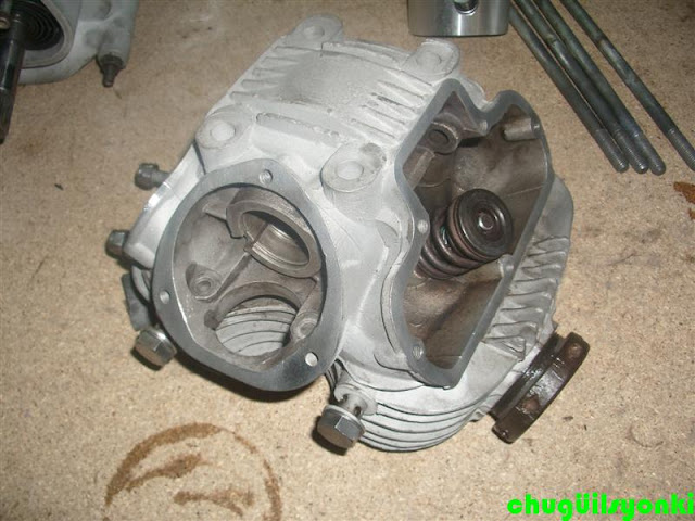

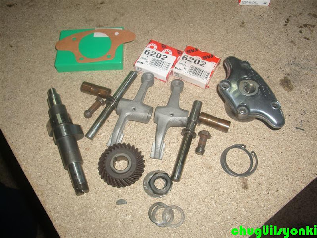

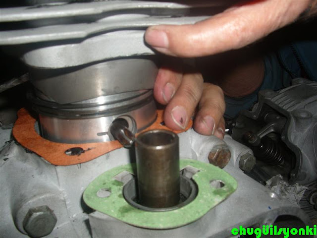

Sigo con el montaje del motor y la descripción en el blog. Esta vez le ha tocado turno al cilindro, pistón y culata. Al final el dia se dio bien, pero tardé más de lo planeado porque me confundí con la secuencia de montaje varias veces y me toco desmontar y montar. Os dejo unas fotos resumen y si queréis ver todo el montaje solo tenéis que pinchar aquí:
https://sites.google.com/site/chuguilsyonki/forza-350/diario-de-la-motocicleta-1/15-10-2011
http://lh3.googleusercontent.com/-H9_IqxKsA2k/T2mKFdN8gRI/AAAAAAAAADE/3ebDrhEC5nM/s640/19-Forza-350_15-10-2011%20032.jpg
http://lh5.googleusercontent.com/-8X8QCQEUioA/T2mKF5UwGSI/AAAAAAAAABI/62s0eeT1n7Y/s640/19-Forza-350_15-10-2011%20033.jpg
http://lh4.googleusercontent.com/-I3EnVnKvDDw/T2mKGAGCl0I/AAAAAAAAABM/ADhTI_G_-Ok/s640/19-Forza-350_15-10-2011%20043.jpg
http://lh3.googleusercontent.com/-LPRM68p0M3M/T2mKJ1C2nxI/AAAAAAAAAB0/mVbd-NzIaBY/s640/19-Forza-350_15-10-2011%20054.jpg
http://lh3.googleusercontent.com/-FH8uPdh7mzk/T2mKHGpJ72I/AAAAAAAAABc/jRU0SjQVshc/s640/19-Forza-350_15-10-2011%20082.jpg
http://lh3.googleusercontent.com/-z0H10ZOXLQ0/T2mKHzsqqDI/AAAAAAAAABs/XuLR7YDEQ98/s640/19-Forza-350_15-10-2011%20091.jpg
http://lh3.googleusercontent.com/-bp8MqQk7NCw/T2mKId14lwI/AAAAAAAAABk/QhF1EsglHAc/s640/19-Forza-350_15-10-2011%20127.jpg
http://lh4.googleusercontent.com/-0grXf4nG604/T2mKJueUynI/AAAAAAAAABw/xr1WyK8W2Es/s640/19-Forza-350_15-10-2011%20129.jpg
http://lh3.googleusercontent.com/-Y0O3MbSwang/T2mKOJjBdBI/AAAAAAAAACM/luZlHIWfhgw/s640/19-Forza-350_15-10-2011%20142.jpg
http://lh3.googleusercontent.com/-NW1ube6qzg4/T2mKOPt1H0I/AAAAAAAAACI/UFSGgKD5jGs/s640/19-Forza-350_15-10-2011%20152.jpg
http://lh4.googleusercontent.com/-Ux5BpGnLDWc/T2mKL9X3kGI/AAAAAAAAAB8/U5ynTKIXsZQ/s640/19-Forza-350_15-10-2011%20171.jpg
http://lh6.googleusercontent.com/-pqWkW4VT0rA/T2mKNB4EJ5I/AAAAAAAAACQ/RkrxsfSkRsM/s640/19-Forza-350_15-10-2011%20173.jpg
Espero que esta vez no se me haya olvidado nada importante!!!
Saludos a tod@s

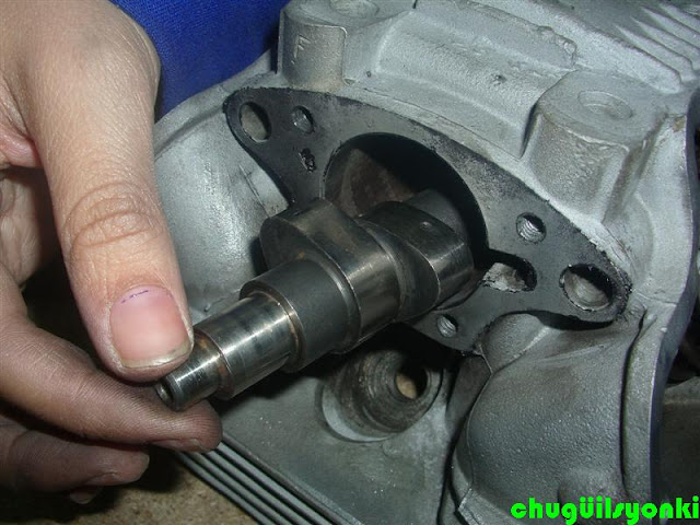

Cerezano, he visto que has montado en el cárter derecho el rodamiento para el primario del cambio al revés, por donde se van a engrasar las bolas?, creo yo deberías sacar la protección. Y otra cosa, a simple vista el árbol de levas no es el de la Forza, o el de la Vento lento, pero tampoco parece el de la Road o Scrambler, sabes cual es?, porque si no es ninguno de los dos, precisarás una carburación general diferente, no solo surtidores, sino compuerta, emulsor o aguja.
Joan,
La misma duda con los rodamientos la tuve yo al montar. Directamente pregunté donde compré los rodamientos su opinión sobre quitar el plástico. Me dijeron que esos rodamientos iban lubricados por dentro y que no hacía falta quitar y así lo hice. Ya me ha comentado alguna persona más que debería haberlos quitado. Si abro el motor para limpiar el filtro centrífugo del cigüeñal también quitaré estos plásticos, si no, espero que el de la tienda tenga razón y no haga falta.
Respecto al árbol de levas, lo compré de segundamano y el que lo vendía suponía que era de Forza y yo tampoco miré mucho más. Te dejo unas fotos del perfil de las levas y de las medidas para ver si podemos descubrir de qué es:
http://lh3.googleusercontent.com/-gZgVtwjsD60/T2olDCKcdDI/AAAAAAAAADQ/XvnAjrGLxbE/s640/arbol%20levas%20ducati%20%285%29.JPG
http://lh4.googleusercontent.com/-ld2mD33wjCE/T2olE7-uoaI/AAAAAAAAADY/wzuJQLYXcag/s512/medidas%20arbol%20levas%20ducati.jpg
Muchas gracias y un saludo
El rodamiento está mal, la tapa deberí ir solo por detrás para evitar que pueda salir algo de aceita por el retén de la varilla de embrague, por dentro del cárter debe ir abierto para que se moje bien de aceite, el el rodamiento que antes se fastidia, pues es muy pequeño. El del secundario, lado piñón cadena, solo debe haber también el exterior, aqui es además necesario para evitar que salga el aceite al exterior.
Sobre el árbol de levas, el original no tiene los perfiles tan redondeados, las dimensiones que pones en el dibujo son iguales en todos estos motores de cárter ancho y puede que también en los de cárter estrecho, pero no estoy seguro, lo importante es la diferencia del punto mas alto de la leva y el mínimo, asi como el tipo de perfil. Te adjunto una foto del árbol Forza o Vento lento y el de la Road o Scrambler.
Esos rodamientos blindados, segun veo, van bañados de aceite por las dos caras, y lo suyo es que se hubieran quitado el reten que tiene por la parte interior, para que fueran bien lubricados.
por lo demas , buen trabajo :wink:
Perdón por responder otra vez.
Claro esos rodamientos son simple RS o doble RS y van blindados y con grasa interior, y claro que no hace falta quitarles la protección, claro, pero solo suponiendo que los vas a instalar en un sitio donde no les proporciones lubricación constante. Como por ejemplo, el eje de una rueda, o al polea de una distribución… por eso llevan su grasa interior…
Y con esa cantidad de grasa, pues están calculados para que duren X horas…
Pero como tu los vas a instalar en un lugar con lubricación constante y mas favorable a la que le pueda proporcionar la poca grasa que lleven de fabrica, pues tendrías que haberles quitado el blindaje, para no privarles de la constante lubricación que ahora si que van a tener. (en este caso, el aceite del motor)
Vamos, es mi opinión,. pero ahora que estás “embarrado” y manos a la obra, yo volvería a separar los cárteres y quitarles la “gomita”, y mas teniendo en cuenta que son lo ejes primarios y secundarios, que van cargaditos de “curro”
