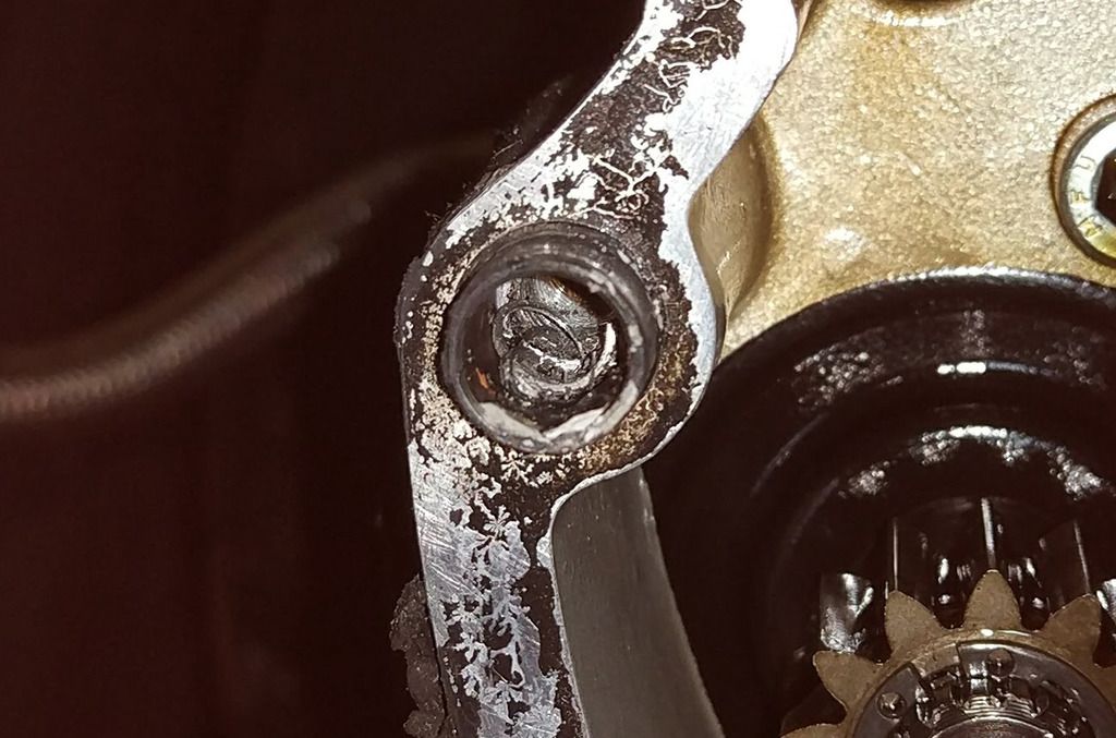

La putada es la que sigue
Alguien, no acusare a nadie, se ve que organizo un bonito follon con los tornillos de la tapa, que todos sabemos que tienen distinta longitud…
Bueno pues esa persona no los sabia y se ve que le dio a “voy a tener suerte”
Resultado, la rosca del tornillo mas proximo a la salida del cable del estator esta dañada, este tornillo no estaba apena apretado y fugaba un poquito de aceite por el interior de la funda de los 3 cables del estator
El aceite llego hasta el conector estaror-regulador con sus mas de 100 grados y preparo la fiesta de la churreria, friendolo todo y supongo que comunicando las fases etc

Estoy con el manual de despiece sacando merticas (todos M6) y longitudes de los tornillos para reemplazarlos si alguien tiene un esquema o algo mas claro se lo agradeceria
Y respecto a la rosca dañada, como lo solucionariais vosotros ?

En principio lo del aceite no tiene nada que ver. Según ese principio, el alternador que va dentro del cárter debería morir nada más arrancar la moto.
Los conectores del alternador no son estancos y con el tiempo y la humedad van perdiendo superficie conductiva, se empiezan a calentar y, al final, se fríen.
Lo del tornillo del cárter se arregla metiendo un inserto tipo “helicoil”, pero es mejor que lo haga alguien mañoso, ya que no sería la primera vez que se mete uno torcido y eso ya sí que tiene mal arreglo…

Como bien dices lo mejor es un helicoil, es la alternativa que estaba barajando, no tengo experiencia con ellos en concreto, aunque como me creo “mañoso” lo intentare :smiley:

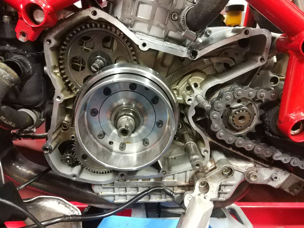

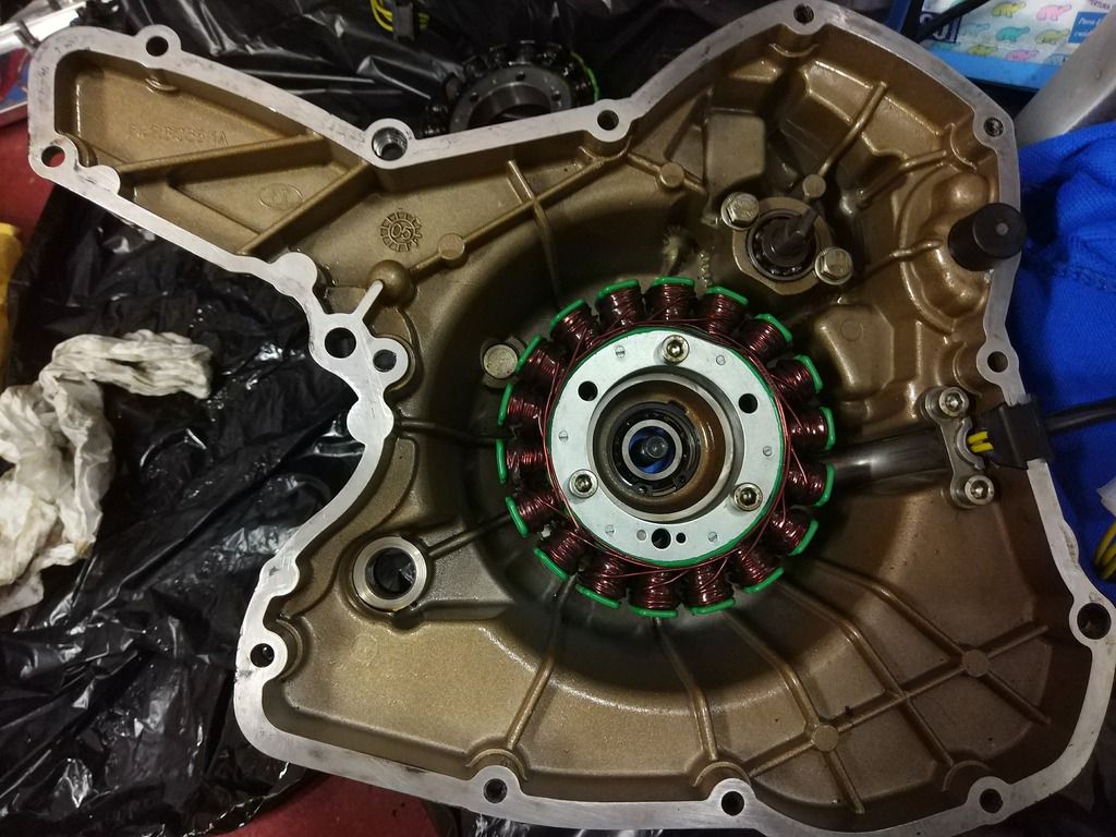

Bueno despues de haber tenido poco tiempo y de un error en el pedido del estator, ya tengo todo el material y ahora mismo acabo de poner estator y cerrar la tapa
Le he echado su pasta de juntas y asi se seca durante la noche y mañana podre echar aceite y probar en un primer arranque si el voltaje es el correcto y he solucionado el problema

Supongo que mañana con echar aceite sera suficiente para un arranque corto y comprobar, ya que la moto tampoco tiene agua y la comprobacion la hare solo conectando las cosas ni siquiera ponerlas en su sitio para ahorrar tiempo en caso de disgusto
