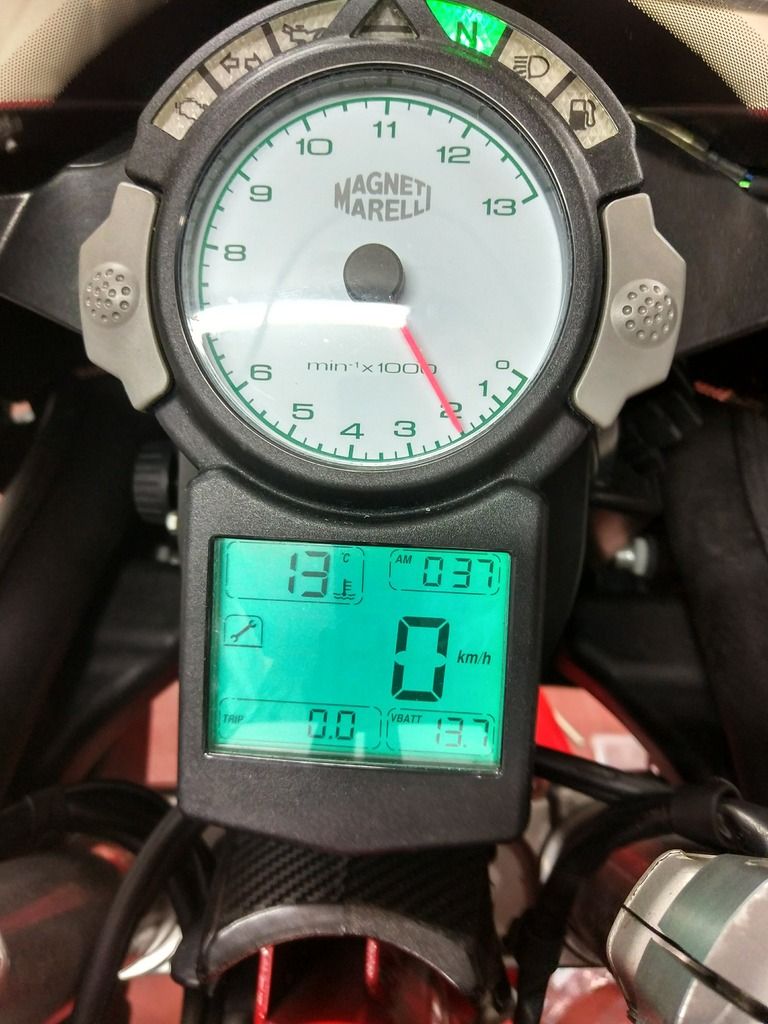

http://i1184.photobucket.com/albums/z338/kazerdo/IMG_20180519_124808_HDR_zpse6moxxzx.jpg
Bueno pues despues de conectar todo, y echarle aceite ya tenemos nuestros 13.6/13.7 voltios
No he probado a revolucionarla mas porque estaba sin agua y por el escandalo un sabado por la mañana jejejeje

Otra pregunta donde esta el conector de diagnostico? A ver si puedo borrarle la llave de revision
Y otra mas no me sale el truco de apretar el boton izquierdo y poner contacto para que salgan los errores, lo he probado varias veces y no hay manera, hay motos en las que no funciona o es señal de que falla algo?
Gracias
Alguien me puede eschar un cable para localizar el conector de diagnostico ?
Gracias
Creo que esta por debajo de la centralita,
Enviado desde mi SM-T585 mediante Tapatalk
Al lado del soporte de la batería, por la parte delantera. Sólo se puede quitar con un equipo o un “programa” de diagnóstico
