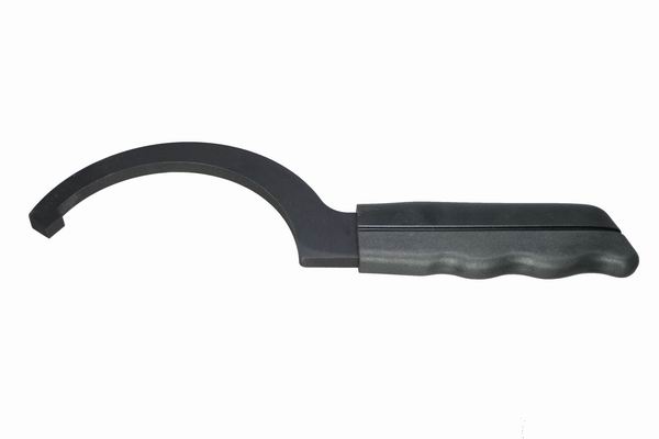

Alguien me podria decir como se tensa la cadena !!! :tickedoff: :tickedoff: :tickedoff:
Vs
Necesitas una herramienta medio especial, como esas de las fotos… la puedes pillar en ebay por unos 20 euros
http://i1.ebayimg.com/03/i/000/aa/22/be6a_1.JPG
http://www.corsair-industries.com/assets/images/eccentric.JPG
Lo más facil es pasarte por tu concesionario y que te la ajusten, son dos minutos y por lo menos en el mío ya que están te la engrasan
Pero si lo quieres hacer tú, necesitas un caballete, el “gancho” de arriba y aflojar los dos allen que tienes en la parte trasera del monobasculante, ajustas la tension girando con “el gancho” a la rueda con dientes que tienes justo detras de la catalina
