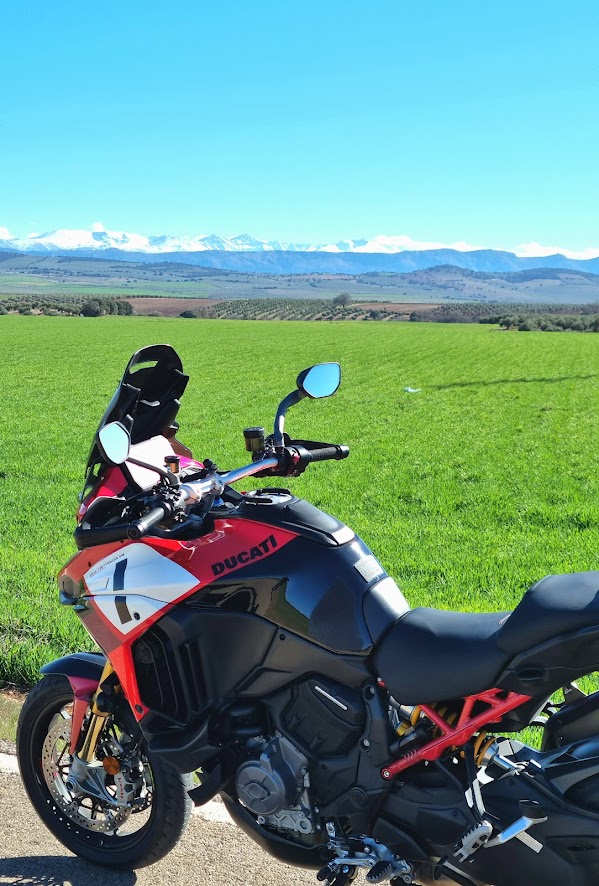

He tenido ocasión de hacer un viaje relámpago, 2000 km de curvas (apenas 100 de autovía) y es impresionante como va esta moto…Hay motos mas cómodas, motos mas rápidas, pero motos que den ese nivel de comodidad, prestaciones y diversión, no creo que haya muchas que hagan sobra a esta V4.
Además, el estado en el que llegas tras meterte 850 km de curvas en un día, para pegarte el día siguiente mas y sin prácticamente ni un insecto en la ropa es encomiable.
He aprovechado para darle a la vuelta un buen repaso, con limpieza y tensado de cadena. Con casi 30.000 km, no tiene ningún punto mas tenso y en unos 8500 km le he tensado apenas 5mm…Tras la limpieza y tensado, ni parece que lleve cadena, es increble.
Ha quedado como nueva…
Que gusto da ver una moto así de cuidada.
Ya estoy medio caliente de nuevo con una V4…….
Muchas gracias.
Yo estoy encantado con la moto, en serio…animate.
Totalmente de acuerdo con tus impresiones.
Por cierto. Vaya vistas… ![]()
La tienes mas limpia que cuando salen del conce enhorabuena jaja
