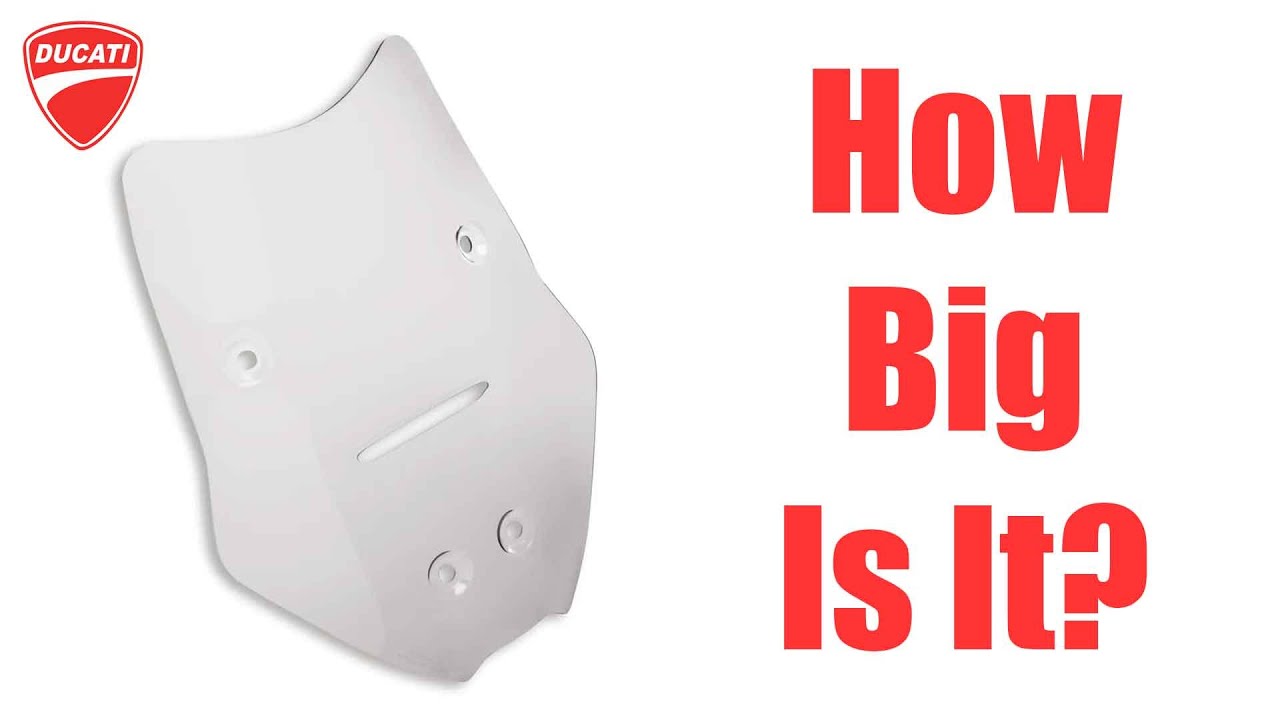

He encontrado este interesante video donde podeis comparar la pantalla original con la touring de la PP.
Yo la tengo para usar en viajes largos en pareja, aunque suelo llevar la de carbono para salidas en solitario o en pareja de un día.
Algunos me haberis preguntado por privado que tal la diferencia y aquí podeis verla perfectamente.
Personalmente, me resulta un compra imprescindible para viajes largos. Aporta menor ruido, mas comodidad para el pasajero, cero insectos en el casco o en el traje, no te mojas nada (he hecho hasta algún puerto con la pantalla subida lloviendo sin que entre nada de agua) e incluso puedes ir hablando en pareja con total normalidad.
Para que os hagais una idea, yo mido 1,83 y llevo el asiento alto en la posición elevada.
No hay rebufos ni empuje de la cabeza, ni presión en la espalda como en otras pantallas altas que he probado. Otras de otra marcas no llevan esa apertura que aligera la presión y me temo que puedan dar problemas de aerodinamica.
Espero os sirva de ayuda a los que esteis pesando en hacer algún viaje con ella o valorando en cambiar la pantalla.
la de carbono que usas es la ducati o la de cnc racing?
La original Ducati. Es la que mas me gustaba.
